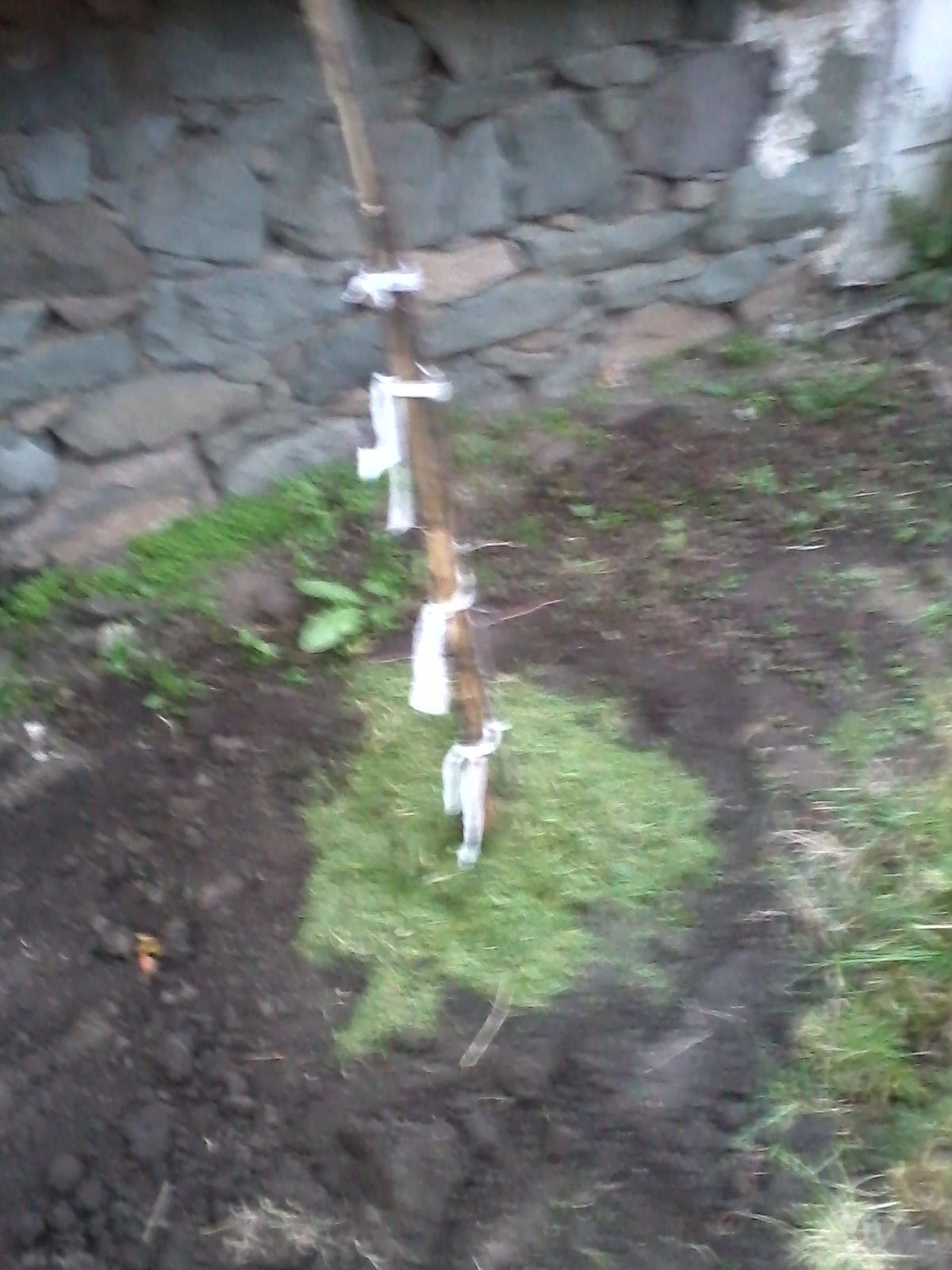

Тази година сях още две дървета круша масловка и праскова и два корена рози (една катереща се и една нормална).
Тревата е наторих е съм спрял водата вече.Само се чудя дали да развия соленоида от клапана и да го оставя завит в шахтата :?:
P021113_0713[04].jpg праскова
P021113_0713[05].jpg круша
P011113_1706[01].jpg Това е черешата от миналата година
nv952 написа:
Източи ли водата от поливната? По принцип развивам целия капак на клапана заедно със соленоида, за да изтече водата и го оставям така през зимата. Ако имаш обратна денивелация към пръскачките е желателно системата да се продуха с компресор за да се махне колкото се може повече от водата. На соленоида не му пречи да остане цяла зима в шахтата.
nv952 - майстор
Аз развих соленоида да изтече водата и пак го завих.
Остави го развит.
