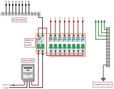

Чл. 1717. (1) Електрическите инсталации с мостови и едножилни проводници с полимерна изолация, осигурена срещу механични повреди, се изпълняват:
2. върху мазилката на стени и тавани - когато закрепването на проводниците се извършва, без да се уврежда изолацията и няма опасност от механични повреди в процеса на експлоатацията им;
Никой "ковач" не може да гарантира че няма да увреди изолацията като кове мостовия проводник.
Дори и с измислените "изолирани" пирони дето са нищо друго освен едно голямо недоразумение.
Пирон за мостови кабел
Има ли човешки фактор няма никаква гаранция. Не се кове и това е.

Закрепвам го, само го закрепвам. След това пирончетата се махат. Автора на темата се оправи, но остана въпроса- нула заземена някъде из таблата в блока...схема? Ако имах ДТЗ- лесна работа, но нямам- скъпичка е. Закачам пробните лампи, за "човек" 2.7К резистор и ще видя. Дайте схема на връзване и резултати от занулен контакт с ДТЗ. Това е конкретен въпрос, а не принципен...

Друже, толкова си "компетентен", че не знаеш нещо съвършено елементарно - на повечето блокове на ДТЗ има тест-бутон за проверка на годността й, след натискането му се имитира нужната утечка и защитата трябва да изключи. Поне веднъж в годината трябва да го правим, за да сме сигурни в запазената работоспособност на ДТЗ. Никакви лампи и товари не са нужни!
