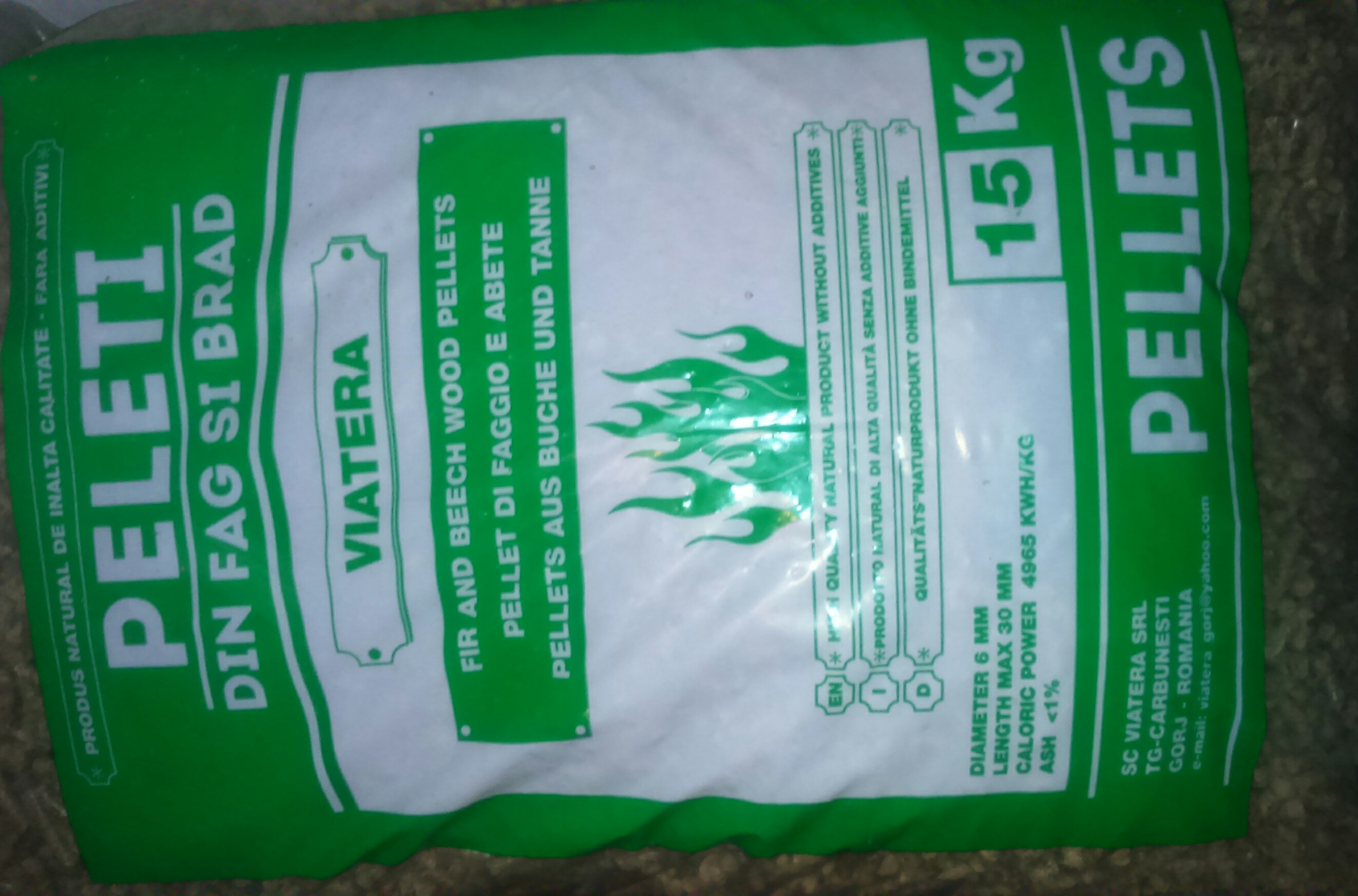

zlatev2000 написа:Зависи и до голяма степен от качеството на самите пелети,пробвайте с калпави пелети на 1 степен с 0.6 подаване и 1650 въздух и се съмнявам,че ще изкара и 2 часа преди да изпише Аl 6.AlexanderK написа:По принцип заивиси и колко пелетеи пускаш на 1-ва , ама колкото и да са 1650об според мен е добре.mimitoni написа: Натисни бутон 2 и задръж. Появяват се температурата на изх.газове и оборотите на вентилатора1650 оборота на първа степен. 2150 на пета. Това добре ли е?
