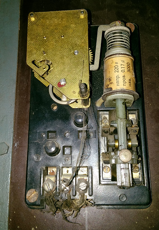

Малка е вероятността да ти свърши работа като ползваш и трите контакта,понеже в твоя случай не става въпрос за голям товар през цялото време,а за пикови токове при самото включване.Едва ли и трите контакта ще сработват едновременно,все единия ще избързва и ще обира пиковия стартов ток.Така в най-добрия случай ще изкара три пъти колкото стария стълбищен автомат.Но не трябва да се пренебрегва факта,че на пазара е пълно с релета с калпави контакти и такива с много добре направени,където изобщо не могат да се сравняват помежду си.Случвало ми се е с контактор на ELMARK 20А,разопаковам го ,свързвам го към една печка 2 киловата и почва да бръмчи.Бръмчи си сякаш има някъв бръмбар вътре,ама си е чисто нов пък.....

В крайна сметка ще ми върши работа нали?
kozl - майстор
Не съм наясно с тази марка, но смятам, че ще се справи и ще е по-добре от ако оставиш само автомата.
mironcho - специалист
Контактора ти по каталог е за 1.5kW при 230V и 2.2кW при 380V, т.е. 6А на фаза (най-малкия възможен в каталога). Свързвай ги паралелно трите контакта, би трябвало да работи доста по-дълго от голо АСЕ-5.

bube760205 - специалист
а тук кое е реленцето?
fbr - майстор
Оранжевото.

zdravcho - специалист
bube760205 написа:
Това е друг/нов автомат :? различава се от този на първата снимка.
Като стана въпрос за стълбищни автомати, нещо много ретро, но все още работещо...
