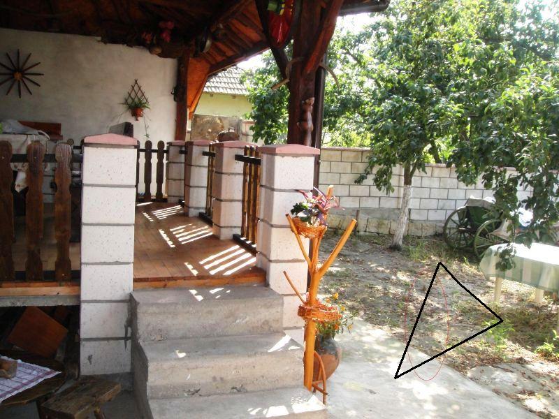

А какво представлява този Пластификатор за който съм чувал, че се слага в бетоните и замаските? Имам да полагам настилка от гнайс върху замаска която пък е върху бетонна плоча. Половината от площа е на открито- без навес, а цялата площ е на неотопляемо място. Опасявам се да не се пазлепят гнайсовите плочи от температурната разлика през зимата Затова ми казаха, че се слагал този пластификатор в материала. Как е по добре да се лепят- с теракол /марка модел/ или цимент и пясък?
DSC00720.jpg Това са площите + стълбите, като външната част още е без замаската.
Дали няма "нещо" което да стабилизира основата и след това да се прави каквото казахте.
