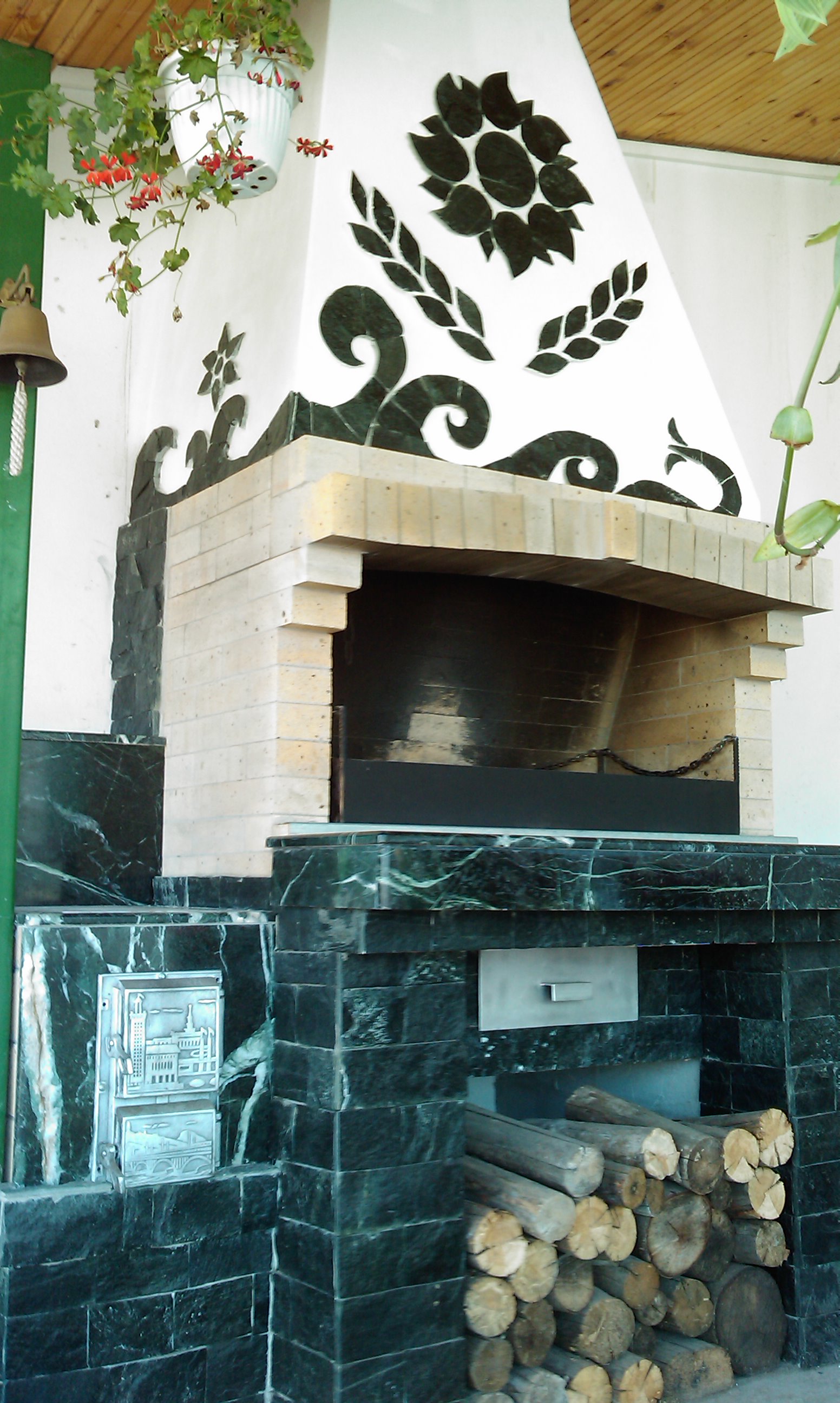

mozinor - специалист
камина с печка

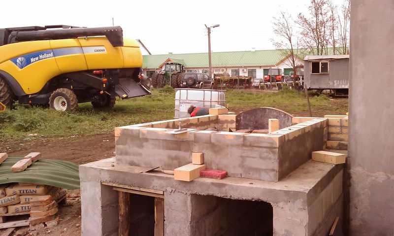

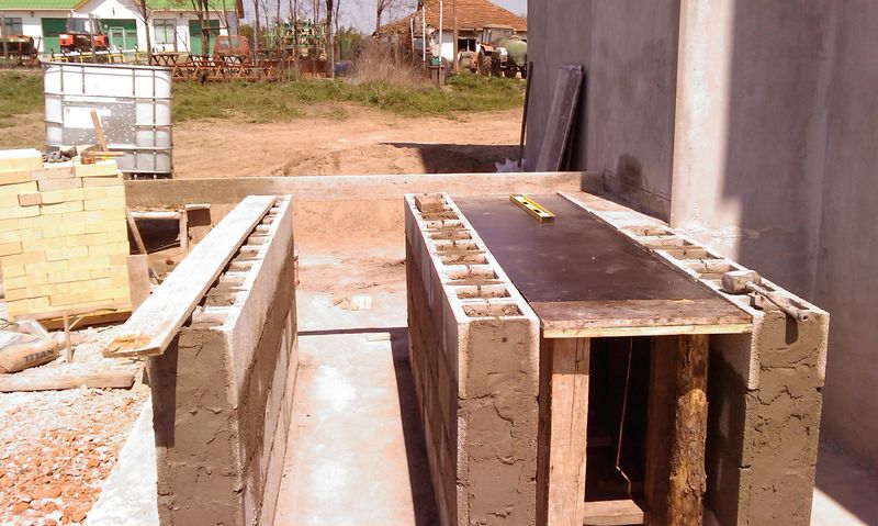

кофраж

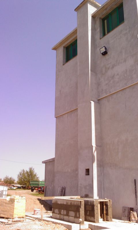

пеща ще ползва стар комин

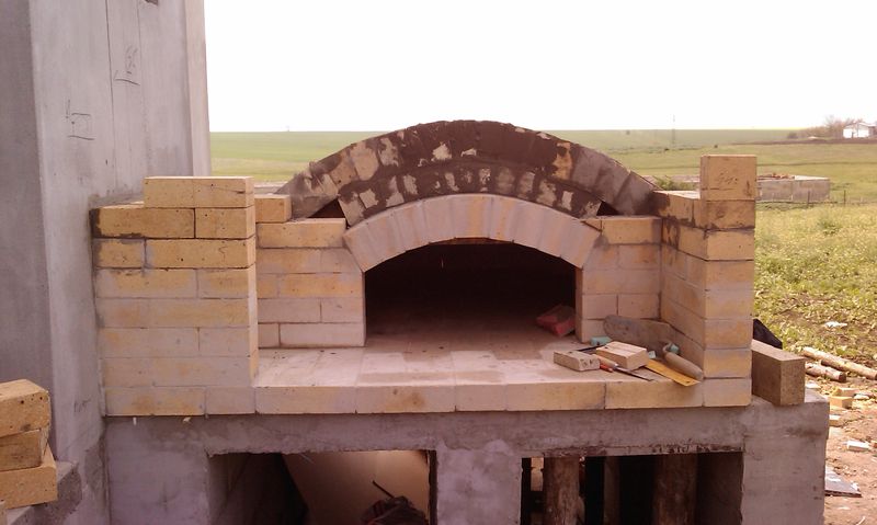

зидария на камерата,пеща е за две тави 80/50 см.
кофража на тавана се вади на сектори ,не се гори
връзка към комина

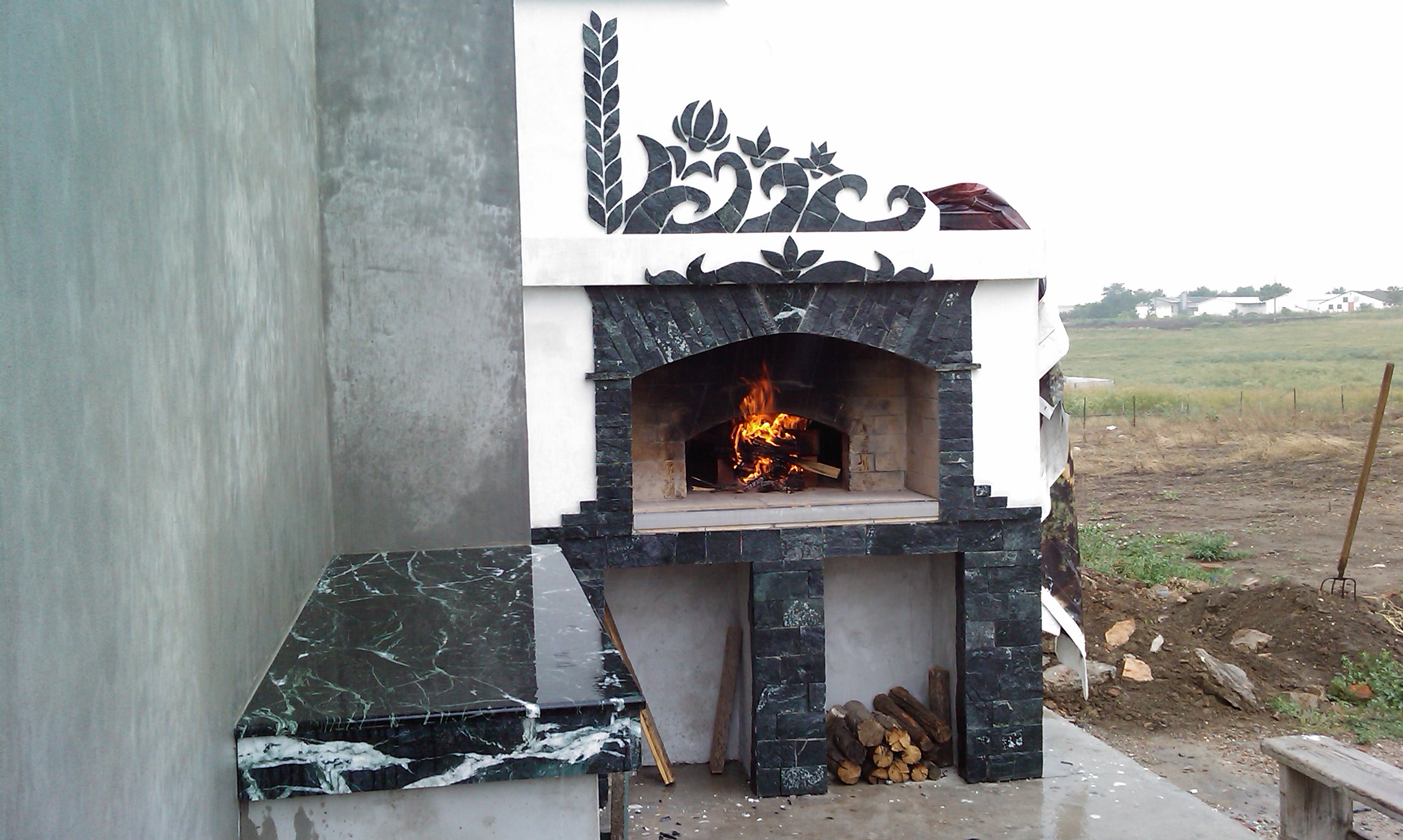

първо опалване
преди това първо опалване пеща е сушена принудително към 20 дена с подклаждане на слаб огън
