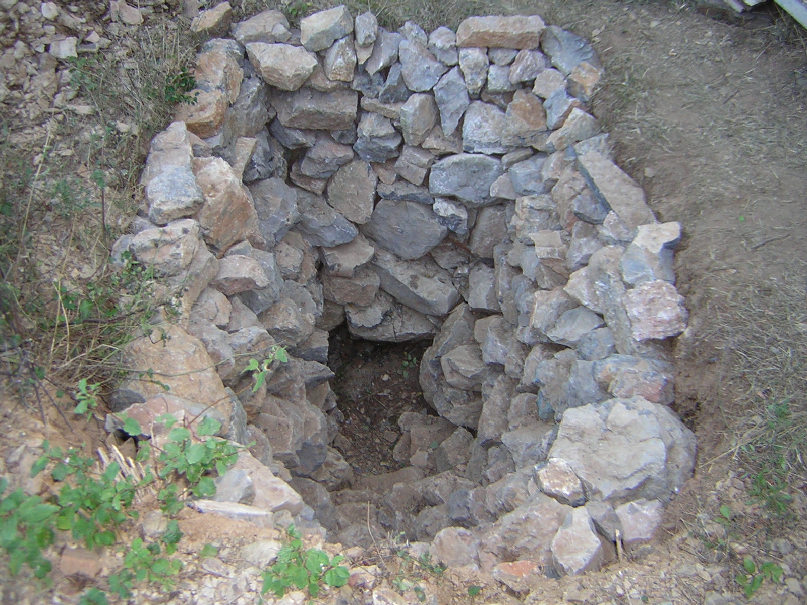

имам място близо до софия,около 800м2 направих мазе вкопано на 2,8м в земята положих вик изградих септична яма и моделирах терена.Имам виза и скица,но без план какви са проблемите ако продъжла така без план/да направиа две стай и баня с тоалетна върху плочата/
