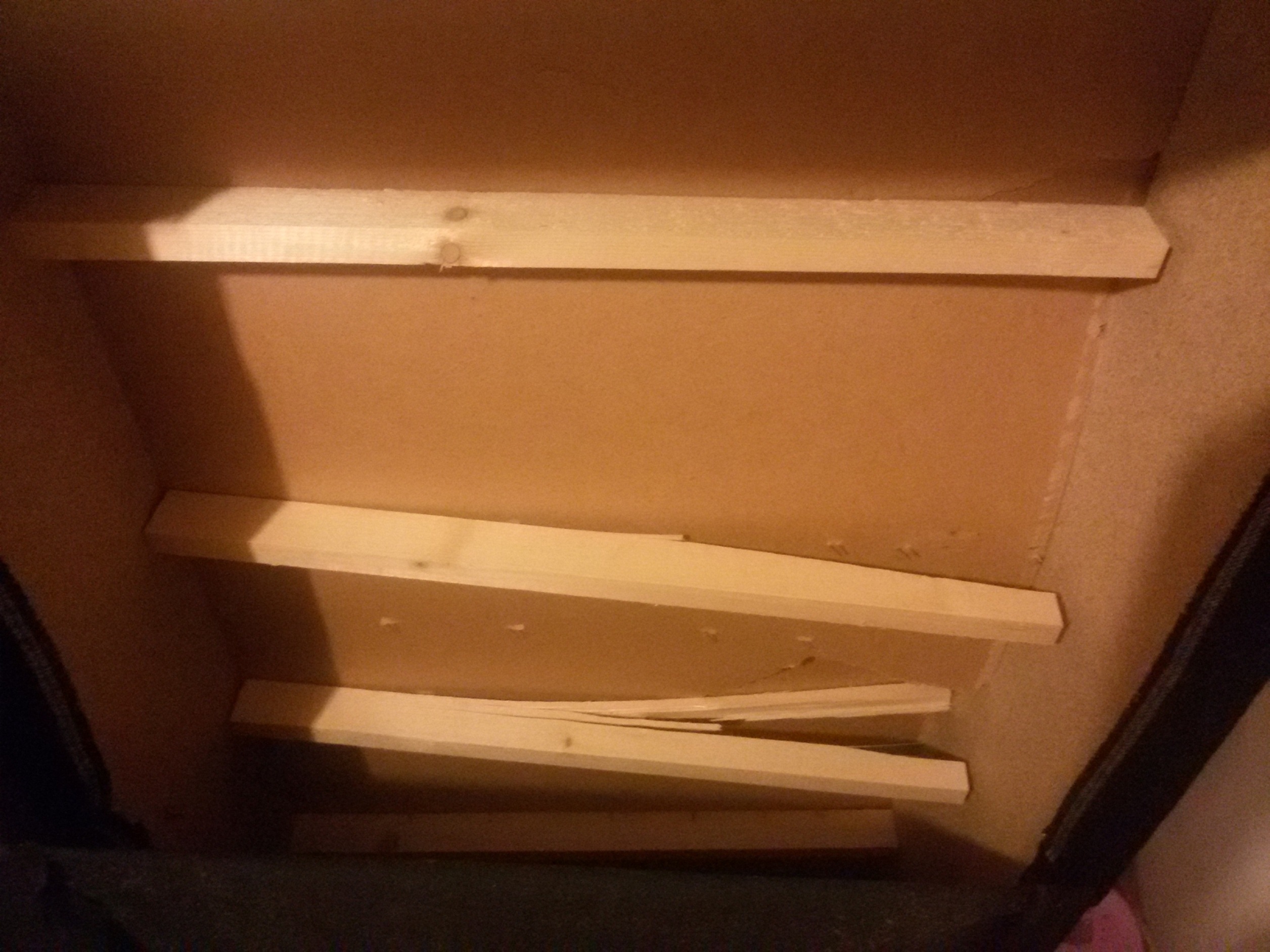

Вдигам темата с питане за ремонт на продънен диван.
Накратко:
Диванът е на 3-4 години, но както много нови и евтини мебели е калпаво направен. С времето се издъни и хлътна в средната си част. Днес разтапицирах дъното му и вътре се вижда следната картинка:
Върху 5-6 летви е закрепен шперплат със скоби от такер, а върху него има дунапрен и тапицерия. Летвите са захванати към страните на дивана с големи скоби от такер.
Както се вижда от снимката с времето тези летви са поддали и са се счупили, след което и шперплата ги е последвал.
Моята идея е да махна счупените летви и да сложа по-здрави и дебели (или пък 2-3 плоскости от ПДЧ), но да ги захвана с видии вместо с оригинално използваните скоби и/или да сложа малки ъглови планки (примерно такива или малко по-големи).
Другата ми чуденка е дали да сменям талашита или просто да сложа още едно здраво парче към това и тогава да сложа новите летви.
Ще съм благодарен за съвети от хората минали по този път. :prayer:
В крайна сметка махнах стария талашит и счупените летви. Сложих една цяла плоча от МДФ и я хванах с ъглови профили към страниците.
Стана много здраво. След 10-15 г като се попрецака ще му мисля пак :^o
