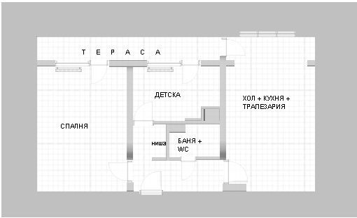

Ето, това е схемата на целия апартамент, както е сега. Апартамента е панелен, стените между стаите са доста дебели, но тези които ограждат банята и нишата са съвсем тънички и мисля, че няма проблем да се бутнат ако е нужно

Браво, andry за размерите. Ще помисля за вариант- може да измисля нещо... :?
Но ти ме заинтересува с това разположение на детската. Хич не обичам аз такива ниши и коридори колкото цели стаи. :lol: Всеки път като видя такива ниши пред някоя стая и се чудя как ги учат тези архитекти в университетите...
Тухлен ли е апартамента? Дай схемата на целия апартамент ако не те затрудни!

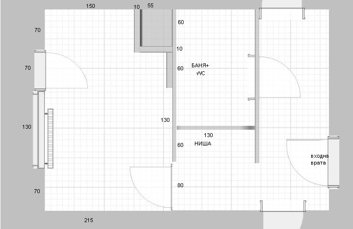

Да, мислила съм за вариянт да сменим вратата и да я направим да се отваря на вънка, може и така да направим, но за сега не виждам особен смисъл, така или иначе пространството пред вратата трябва да е свободно за да може да се влиза. Мисля и един друг вариянт - в коридора до детската има една ниша, която евентуално може да се вкара в стаята, но там ми е пералнята, друго място за нея нямам. пък и ако направим това, стаята ще се разшири малко, но чупките ще станат още повече ... По-късничко ще направя скица и на нишата, за да си го представите по-добре.

Ето, направих скица на детската + коридора. Обозначила съм въпросната ниша, но там ми е пералнята

Наистина стаята е много малка, освен това се отнема пространство и от 2 -те врати, които се отварят навътре, не може ли поне тази от която се влиза в стаята да я обърнете, или да помислите за врата-хармоника, или плъзгаща :?

Още в първия пост писах, че вратите всъщност се отварят на другата страна, а не както е в чертежа. Използвам една програмка с готови елементи, но не знам защо там вратите са дадени така или просто аз незнам, как да ги обърна.... Размерите на балкона нямат значение, отказахме се да го усвояваме

Защото разбирам от чертежи. Освен това, има и снимка. Само не разбирам защо вратите на балкона и стаята се отварят наобратно. Ако е вярно, няма логика в действията на майсторите, поставили вратата. А и няма размерите на балкона.
