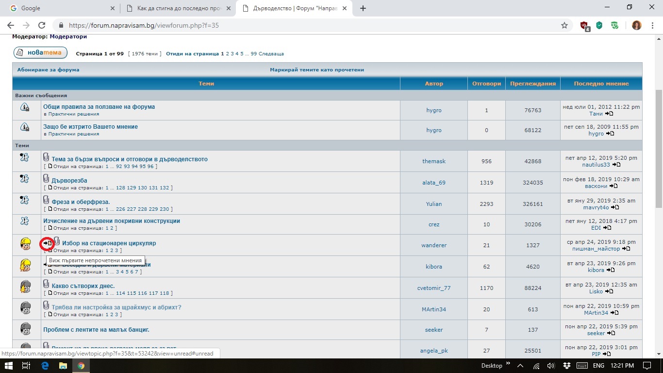

от velsi
ср апр 24, 2019 10:25 pm
Форум: Уеб дизайн, PHP, MySQL, JavaScript, HTML..
Тема: Как да стигна до последно прочетени отговори в тема?
Отговори: 5
Преглеждания: 24832
Това е по принцип, което ти трябва:
