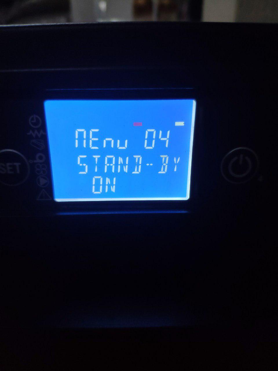

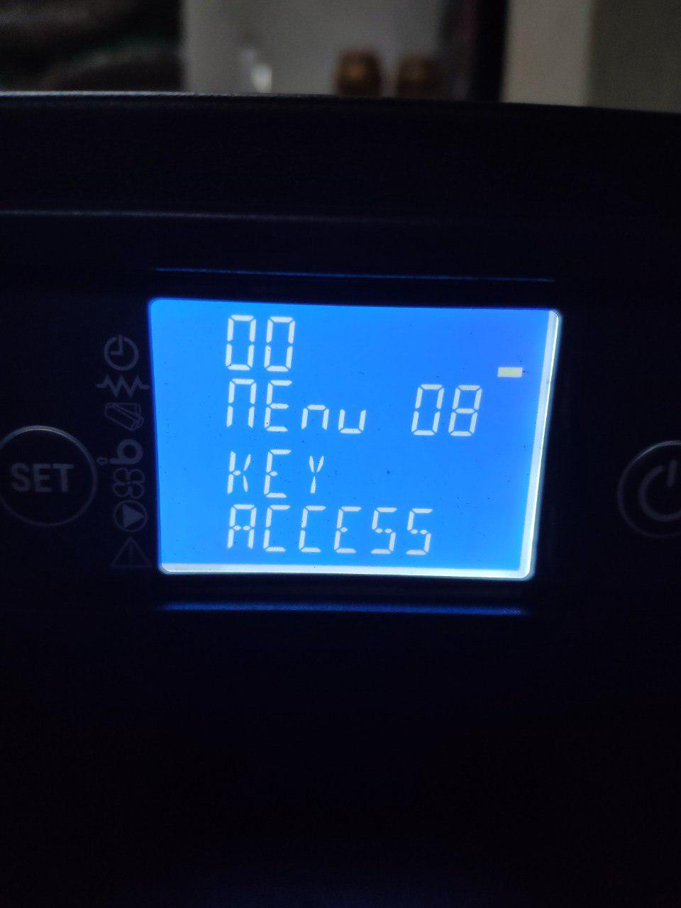

А9 е паролата. И стенд баи би трябвало да е включен. Да същата парола е :) Благодаря много! Колега, аз съм с комо 21 и имах същия проблем миналата година. Тогава се обадих на фирмата от която я купих. От там ми казаха да променя една настройка. Мисля че беше n-8-6-28 Treshol OFF от 70 на 60 За съжа...

Иска парола за да влезна в менюто а каква е тя ? :roll:
и Stand-by режима трябва ли да е включен? :?
