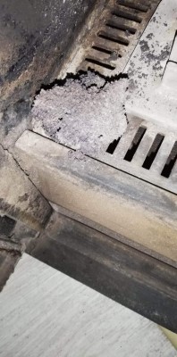

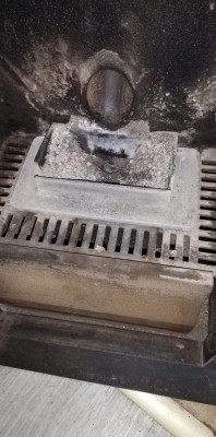

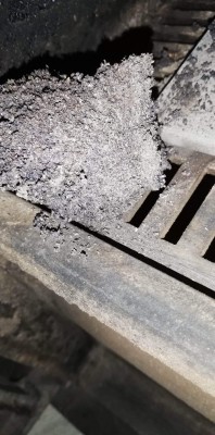

от Чочо21
съб дек 10, 2022 3:03 pm
Форум: Отопление
Тема: Пелетни камини "EcoSpar"- настройки, мнения.
Отговори: 3270
Преглеждания: 1027068
Здравейте, отново имам нужда от помощ, съдействие и мнение. Тази буца и пепел в кошницата, дали е от некачествени пелети, недобро изгаряне или пък от..... де да знам!?!?
