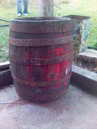

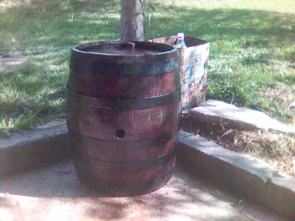

Здравейте, рагледах вече същестуващите теми, но не намерих подходяща за това което исках да покажа. Става дума за реставриране на стари предмети и прибори от бита, като задължително се слага снимка преди и след реставрацията. За целта ще кача няколко снимки на това което реставрирах последно... то е 114 годишно буренце :).
Ето и малко информация, за това как протече работата...
нужни материали: шкурка нито много ситна нито много едра, телена четка, лак като вие решавате колко тъмен да е, и блажна боя в случая черна.
работа: свалям всички обрачи, като бурето го затягам с тънка тел да не се разглоби, минавам го на ръка със шкурка задължително трябва да се мине на ръка, а не с машинка защото само с ръката се следват точно извивките на бурето, след като се заглади и изчисти от всичко, се започва с обръчите минават се добре с телена четка за падне ръждата и се пристъпва към на насянето на лака и боята, обрачите се закачат на куки, като със не напоена четка се минават пак за да не се образуват капки от излишна боя, бурето също го вдигате с нещо във въздуха и оставяте да изсъхне... чакате и ето по долу е резултата :) надявам се да ви е било интересно
след
след
преди
преди

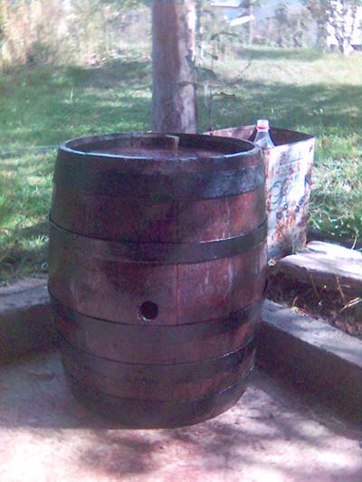

малко съм те изпреварил като време, защото преди месец оправях едно буренце, но моето е само с декоративна цел.
Съседът на село беше извадил няколко парчета + една каца до дървата за горене и го разубедих да ги гори, като си изпросих и 1бр, за да направя показно.
Моето не беше точно реставрация, защото бурето няма да се ползва за вино, ракия и т.н. , но пък доста мръдна от първоначалния вид на буре, което е прекарало няколко зими навън.
Носих си апарат, за да го снимам ПРЕДИ козметичната операция, НО от мерак да го почна, забравих да направя снимка.
Този уикенд ще снимам направеното буре и някое от онези, които още са до дървата за огрев.

Аз се уплаших, че си успял да го оправиш и отвътре и тъкмо се чудех с ква химия може да стане :lol:
моето не го знам на колко е - а и не казва
чакай снимки
утре ще го нащракам

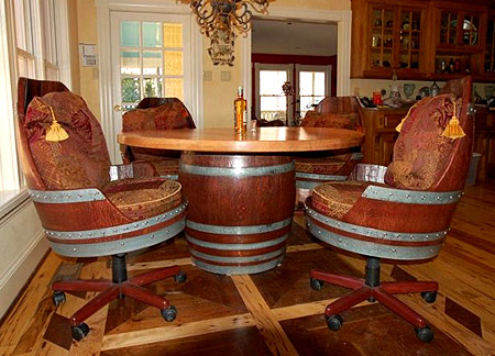

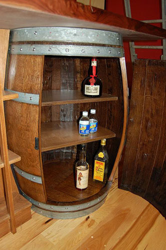

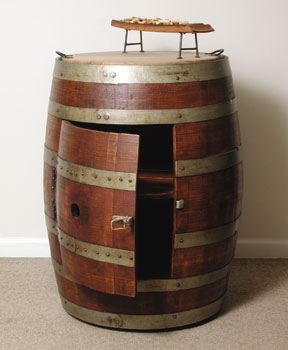

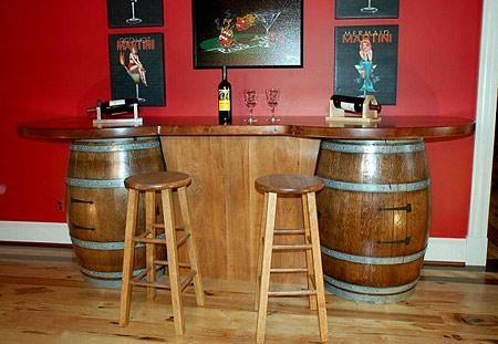

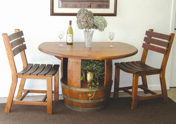

И тъй като много мразя да не си изпълнявам обещанията, за компенсация, ето малко свежи идеи от интернет, някои от които обмислях и преди да видя тези снимки, например да стане маса или скрито барче с вратичка .... но ако напишете в Google wine barrel furniture и пуснете Изображения, ще видите и неща, които не биха ви дошли наум - сгъваеми шезлонги, цветарници и т.н.

rockwall - майстор
ето още
rockwall - майстор
не мога да се стърпя - ето шезлонги от стари бурета
