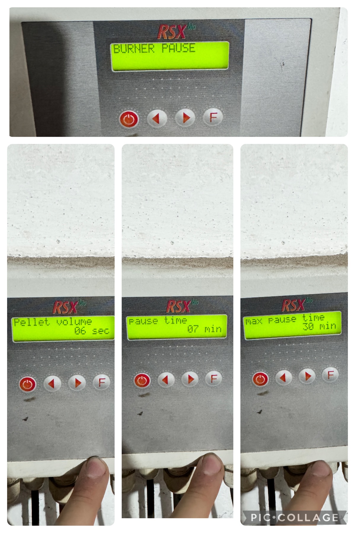

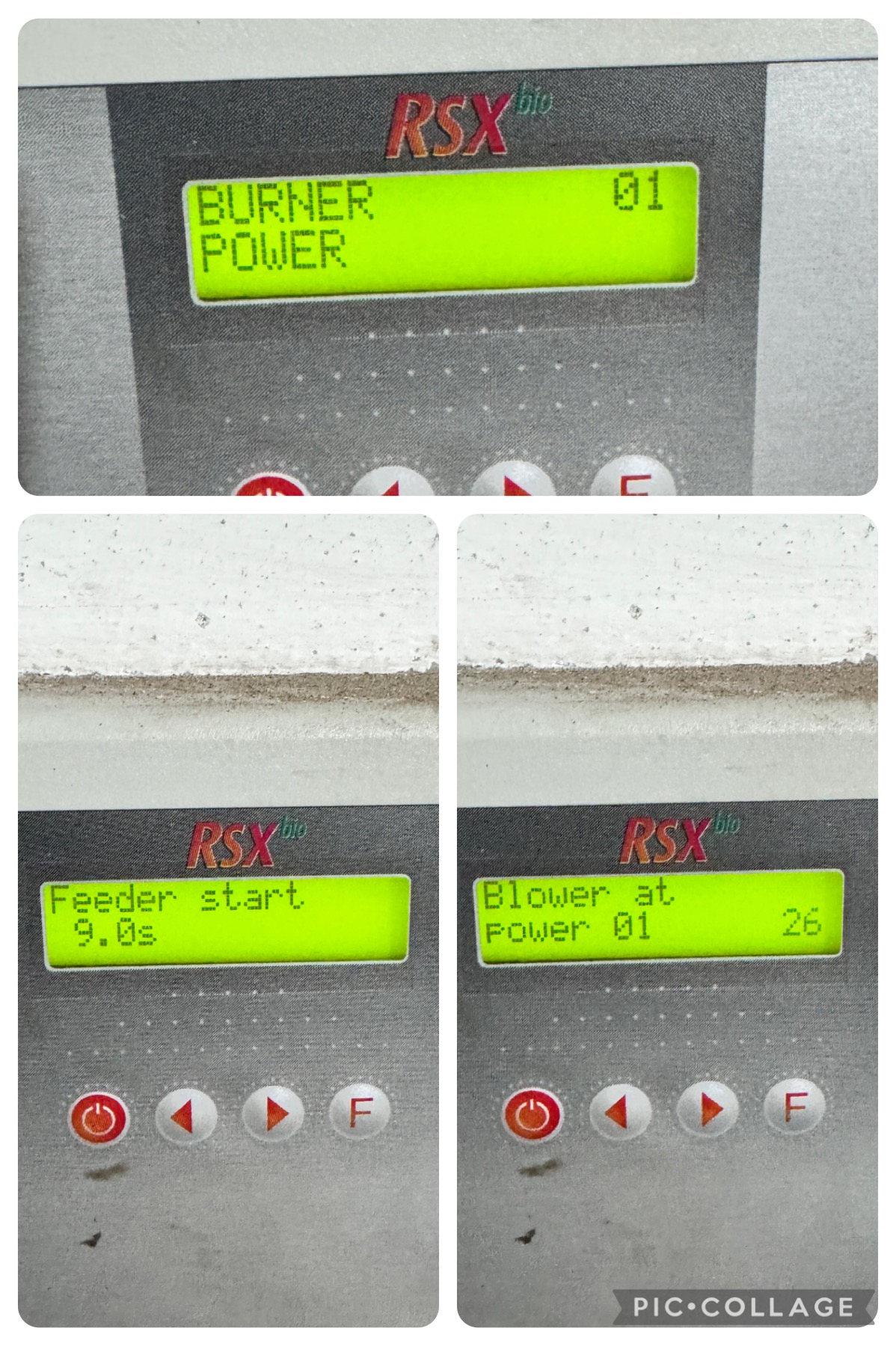

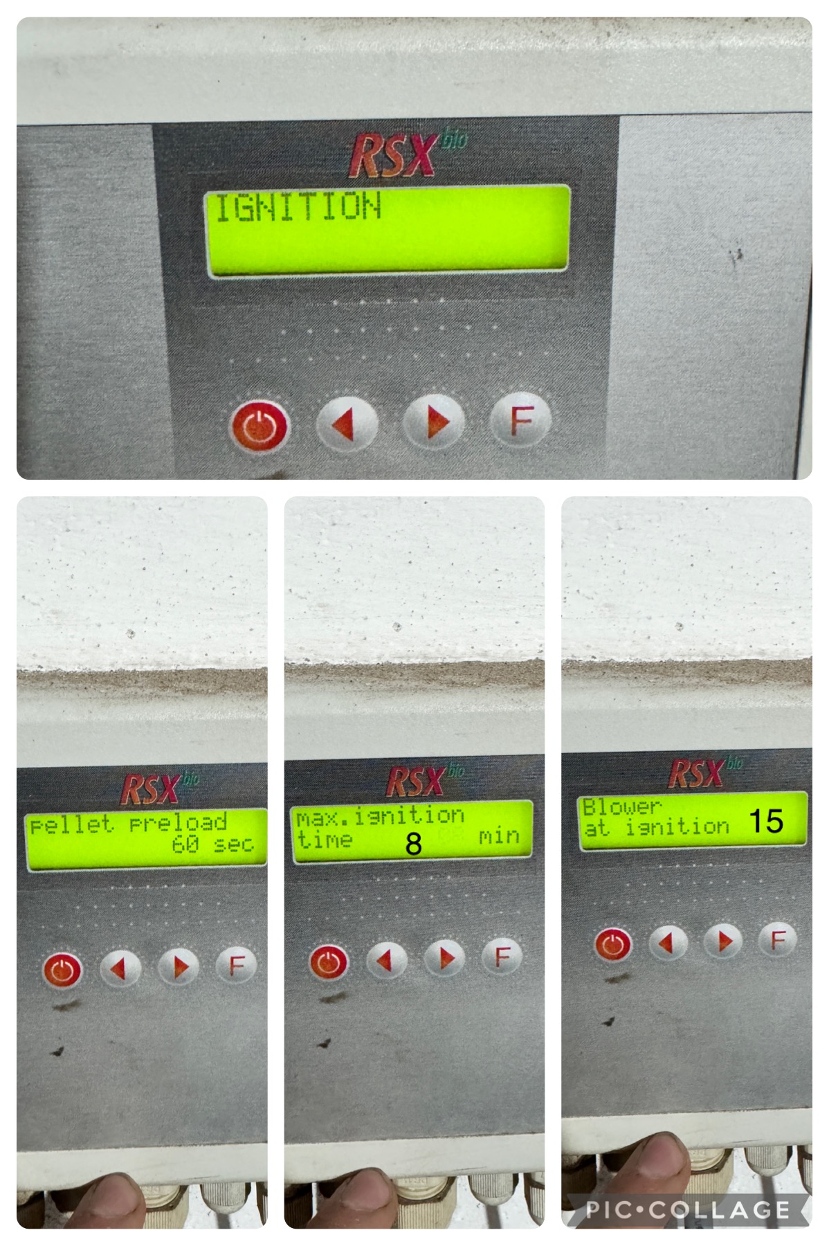

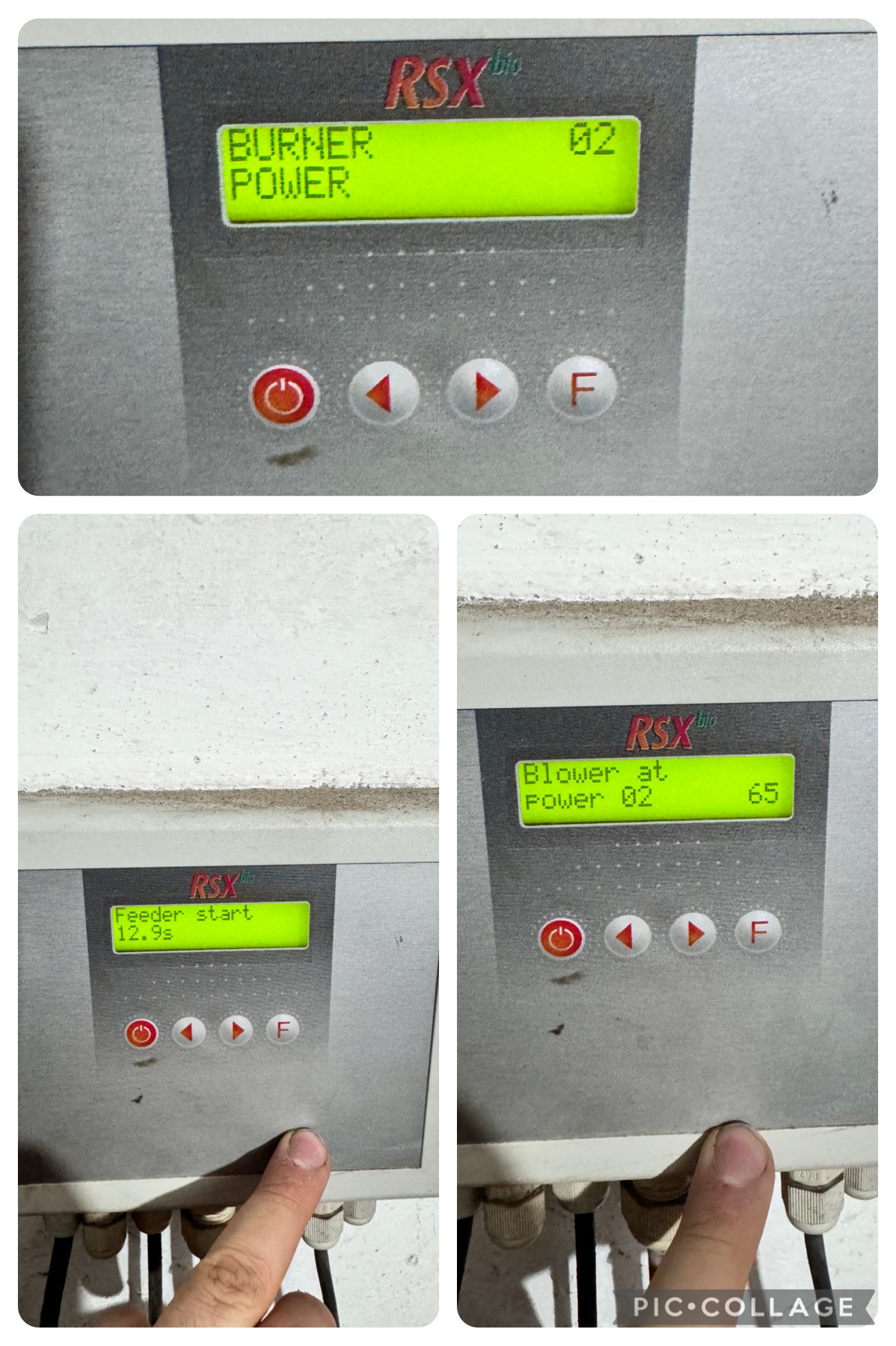

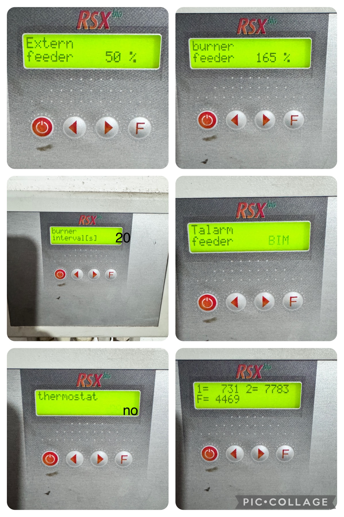

Здравейте, имам нужда от помощ с настройките на моята горелка на Burnit 70kw, от доста дълго време на сам не може да вдигне повече от около 44 градуса ма водата при външни температури от около 0 градуса или минусови, а дори и плюсови да са всичко над тези градуси е с голяма клизма, отопляват се 3 етажа по около 130-150кв, като на част от стаите радиаторите са намалели, защото не се ползват през зимата. По принцип има и вързан бойлер към системата, но в момента водата към него е спряна. Някой от вас може да кажат че горелката може би е голяма за къщата, но в системата има доста вода и част от тръбите не са подменени все още и са доста дебели, като размер не мога да кажа. Къщата цялата има изолация и е с еднокамерна дограма. Ще ви приложа и снимки на настройките, който мотат да се регулират или поне до тези които аз съм намерил достъп. Единият ми въпрос е какъв пламък трябва да гоня в горелката в дължина, дълъг ли трябва да е или по-къс по спецификации за горелката го водят 20см, и трябва ли да хвърчат малки частици недоизгорели пелети. От днеска съм взел и труболатори, защото до сега нямаше. Надявам се някой да ми помогне.
п. п. Съмняваме, че част от проблема може и да е в пелетите, сега ги смесвам два вида и искам да се отърва от черните, но и на другите им нямам доверие.

ср яну 31, 2024 8:50 pmhuntered написа: п. п. Съмняваме, че част от проблема може и да е в пелетите, сега ги смесвам два вида и искам да се отърва от черните, но и на другите им нямам доверие.По принцип не би трябвало да са слънчогледови, но съм пробвал и само от другите-иглолистни. Днеска за първи път с турболаторите направи 50градуса, но трябва да стигне 60.
Черните ако са слънчогледови, там ти е проблема.

чет фев 01, 2024 8:09 pmhuntered написа: Нещо не е наред с настройките. Аз съм с котел и горя само иглолистни пелети. Имам приятели с камини, които горят като моите пелети (заедно ги купуваме) и нямат проблеми с градусите.За това писах тук във форума ако някой може да ми помогне с настройването на горелката, всеки ден си играя с настройките да постигна някакви по положителни резултати, но всичко което правя няма голяма разлика. Да горелката е голяма и не би трябвало да има проблем със стоплянето но водата в системата, според мене. Твоите пелети колко kw/h. Надявам се и някой друг от форума да помогне с проблема ми.

Не познавам контролера, нямам и намерение да се запознавам.
Тази горелка е 70 киловатова. Задължително ли е да работи на пълна мощност?!
Може ли да работи на 17.5, примерно?
Естествено, че може.
Сега по конкретно.
Изгаря ли пелетите качествено?
Ако това е така, то просто настройката за максималната ѝ мощност е такава- недостатъчна. Не се ползва пълният ѝ капацитет.
Не се съобщава за други проблеми при работата, поради което приемам горното.
Просто трябва да се увеличи нейната мощност, поне до номиналната ѝ.
Това се осъществява чрез увеличаване времето за подаване на гориво, както и производителността на вентилатора.
