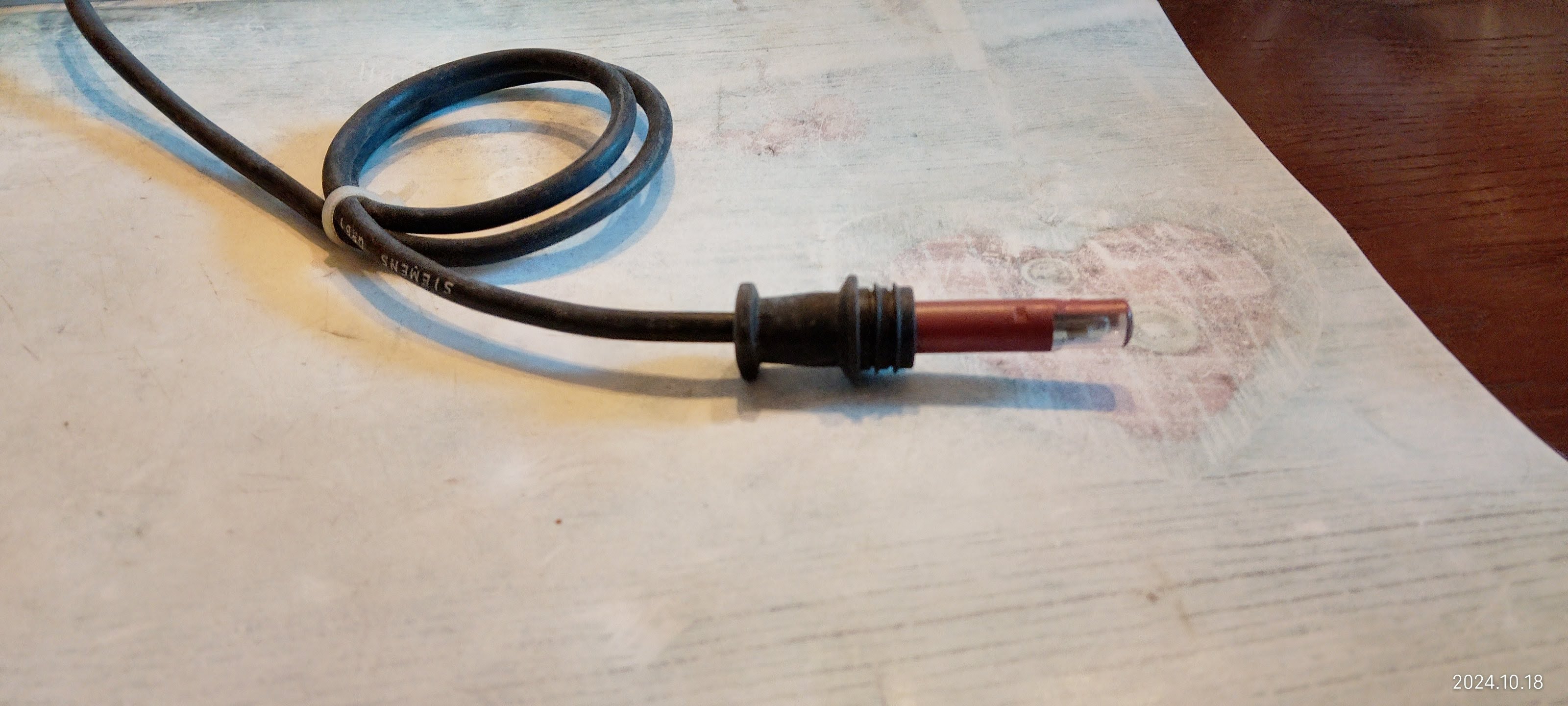

Да, трябва да свалиш капака на горелката и ще видиш левият диод в горната част на тръбата (горе долу на нивото на рапидките), той се вижда лесно. Хващаш го и го издърпваш леко - почистваш го и го връщаш обратно в гнездото. Другият е от дясната страна, на същото ниво и е малко на по-недостъпно място. Правиш същата процедура и за него.
Под рапидките са.
То, като се свали капака, няма как да не се намерят.
Добре е да се обезпраши, след като е започната някаква профилактика.
Тръбичките може да се продухат.

Докладвам:
Оптичната двойка намерена и изчистена. Даже имаше и малко парченце от пелет в едната тръбичка. Почистих от прах и останалине части. така че се надявам всичко да е точно.
Благодаря.
Друго какво мога да изчистя?
Горелката ми е сложена странично на котела, не на вратичката. Къде се намира датчика за пламъка? В тази част която е в котела или пак е от към външната част,която разглабях вчера?
https://termaex.com/UserFiles/File/term ... rukcia.pdf
Стр.12, позиция 5 на картинката.
Изглежда да е в тръбата при малкия шнек, но не е.
Просто издърпваш внимателно.
Може да провериш и зад капачето в предната част на горелката. Не го забравяй отворено!

Мерси много! Жив и здрав!
kotarankat - специалист
Здравейте!
Повреда в помпата се оказа проблемът. Странното е, че в началото проработи и после явно е спряла. И за момент не се усъмних в нея.
