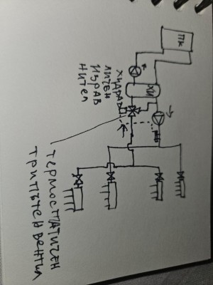

Привет, имам къща близнак с 2 стаи около 45/50кв подово и другата страна още 4 стаи 80кв с радиатори, махнах радиаторите и направих подово и там. 2 колекторни групи, едната с 4 кръга а другата с 9 кръга (кръговере са г/д по 70м.)
Пелетен котел 25кв FireSrar. Преди управлявах със стаен термосрат, който беше зададен на 22градуса и всичко беше добре но от както е на всякъде подово помпата се включва и изключва постоянно и не може да поддържа една температура на водата. Задал съм температура на котела 45градуса и да включва помпата на 43 но температурата варира 42/43 и постоянно включва и изключва (с 2 помпи е системата).
Може ли да ме посъветвате как ще бъде най добре да настроя котела и ако трябва да се направят подобрения?

Колега без 3-пътни клапани няма да стане. Има няколко неуспешни такива случея във Форума. При подово и пелети няма как да стане хубаво и ефтино. Дай някоя схема как си вързал всичко, да видим дали ще можем да помогнем.

Ето една схема, която начертах дано да добиете представа.
Ето по разбираемо

Чукча не читатель, чукча писатель! Преди да вземе човек да твори, не е ли по-добре да прочете и да се поинтересува за готови работещи и препоръчителни схеми. Жокер - котелът на твърдо гориво не трябва да работи с температура под 60°С (даже над 70 е добре да бъде(, а подовото трябва да работи с температура около 35°С. Необходим е малък буфер или поне хидравличен изравнител, една помпена смесителна група за котела и една или две (за всеки колектор) помпени смесителни групи за подовото. Всичко друго е БРАК
Ето една схема която ми направиха
LazarGanev - "Велик майстор"
Това е съвсем друга бира, но от страната на котела също трябва да има трипътен смесителен вентил, който да гарантира по е 50°С ма входа на котела, тъй лато от подовото се връща 25°С
Копирана "дословно" в моята отоплителна инсталация.
На 31.12.2025г. се навършват точно 10г. работа като швейцарски часовник.
От буфера могат да се изведат всякакви линии за отопление- висико до ниско температурни, всяка със своята си смесителна група.
