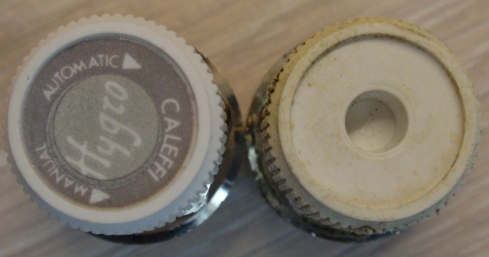

Galeffi хигоскопичен обезвъздушител.jpg (56.67 KиБ) Видяна 205 пъти
How do I use a hygroscopic air vent?
Не мога да схвана как работи това :?
Като не е натисната съчмата има ли проходимост?
Като се раздуят хигроскопичните дискове как затварят пътя на водата?
Има 2 резби:
А) М-у пласмасовата врътка и месинговия цилиндър с дисковете
В) М-у месинговия цилиндър и корпуса.
Като се върти врътката, коя резба действа?

MamaMy - майстор
Сигурен ли си, че долната резба не е заводски залепена. Тя според мен е направена за прецизно регулиране прага на задействане.
kozl - майстор
Не съм. Трябва да купя нов и да го изследвам. На тези , които смених с обикновени ръчни обезвъздушители и двете резби бяха спечени. При развъртане със сила някои се отвиват от към резбата месинг-месинг по-лесно от резбата пластмаса-месинг.
Но пък има резервна част:
ИИ написа:
В глобалния Каталог на Caleffi този елемент е заведен под името Replacement hygroscopic cartridge (Резервен хигроскопичен патрон) със следните официални данни:
• Код на резервната част: Серия 5081 (конкретен парт номер: 508100 за Европа и 508100A за Северна Америка).
• Техническа спецификация на резбата: Посочена е като M12 с стъпка 1,5 (метрична резба, с която патронът се навива в основното тяло).
• Официална продуктова страница: Може да бъде разгледана директно в секцията за резервни части на Caleffi Spare Parts.
Spare hygroscopic cartridge for 5080 series.
kozl - майстор
Купих нов за 8 евро.
CALEFFI хидростатичен обезвъздушител.jpg (43.8 KиБ) Видяна 40 пъти
И така резбата - пластмасова капачка/месингов цилиндър (патрон) е заводски блокирана с контри.
Върти се целият патрон (пластмасова врътка заедно с месинговия цилиндър), като при леко затягане пластмасовата ос натиска съчмата и водата протича през отвора в основата. При дозатягане уплътнява О пръстена и водата преминава през хидростатичните дискове, които набъбват и затварят пътя към отвори през месинговия цилиндър, изкарващи въздуха от въттрешната страна на пласмасовата врътка.
Автоматичен обезвъздушител=завинтена до край (по посока на часовниковата стрелка) пластмасова капачка.
С малко въртене обратно на часовника (развиване) става ръчен обазвъздушител в отворено положение.
Като се развие още остта се отпуска съчмата, която спира водата и се получава ръчен обезвъздушител в затворено състояние.
Е да де, но при подменените хидростатични обезвъздушители съчмата вече не може да уплътнява и да спира водата, вероятно поради налепи.
