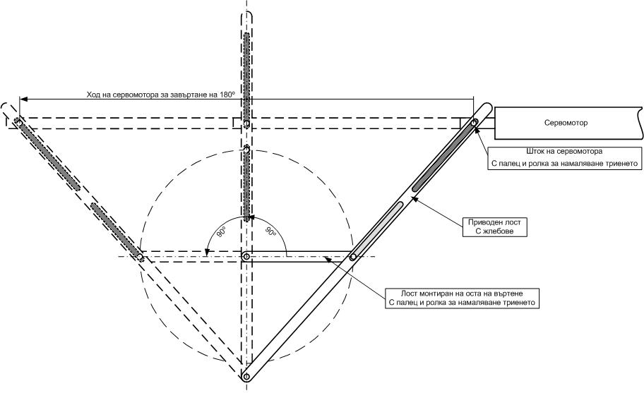

Такъв лостов механизъм, но само като идея. Едва ли е приложим
, много място би заел, а и прекалено много „лотове”. Усилията в крайните точки не са големи, но движението на крайните точки на "дългите" рамена не е съвсем линейно и ще се наложат компенсации. Вероятно и направляващи ролки поемащи реакцията на лостовете върху штока.
Завъртане на 180 градуса 2.jpg (47.31 KиБ) Видяна 1742 пъти
Този по би свършил работа, но също не е компактен, а и трябва да е монтиран в края на оста, което доста би затруднило използването му. За задвижването му и отдалечен скрипец с въже може да свърши работа.
Много по компактен би бил стъпков механизъм, със зъбен сектор, като за храпов механизъм – изработват се лесно (прави срезове, няма еволвенти
), не се нуждаят от смазка (вместо зъби, могат да се разпробият отвори по периферията на сектора). Едновременно такъв сектор го и фиксира, да не го завърти вятъра. Може да се монтира ниско долу, под наклонения панел. Дори сектора може да е неподвижен, а задвижващия механизъм да е монтиран към завъртащият се панел.

Andri01 написа:http://greentech-bg.net/?p=3485Но ако се вземе идеята от линка – работата много се опростява. Наклонена ос с ъгъл оптимален да поеме обедното слънце. Оста през средата на панела – ще е необходимо минимално усилие за завъртане, дори и да тежи значително. Много по-добър ъгъл да поеме сутрешното и следобедно слънце греене – по сравнение с наклонен панел който се завърта само около вертикалната ос (много по оптимално насочване към слънцето, като цяло). Но не може да се монтира много ниско и усилието от вятър ще бъде значително, трябва си укрепване.
