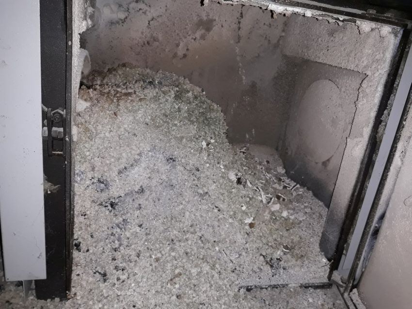

Бучките са били от пелетите. С новите пелети, които по някакъв начин прередиха 30-те кг осем милиметровици, за първи път видях осветеност 189. На 187 се застоя сигурно 2 минути на мощност 1. По гофрето идват ситни пелетчета, някои по 2-3 мм, плюс доста пепел и как гори това нещо не мога да си го обясня. По настройките нищо не съм променял. Като за първо запалване с тях запалиха с 1 минута по-бързо от 8-милиметровите (1 мин. и 40 сек вместо 2 и 40) и се разгоряха много по-добре. А като ги погледне човек през прозрачните найлонови опаковки и види натрошени ситнежи и разпаднали се до фин прах, я ги харесал, я не. Сипва няма пълна шепа материал, от който сигурно 50% е прах. И от съспенд се буди безпроблемно и по-бързо се опомня, вдига градуси ... На студен котел засякох за колко време ще вдигне от 36 до 54 градуса и установих че средно увеличението на температурата на водата в котела е 1,65 градуса за минута.
