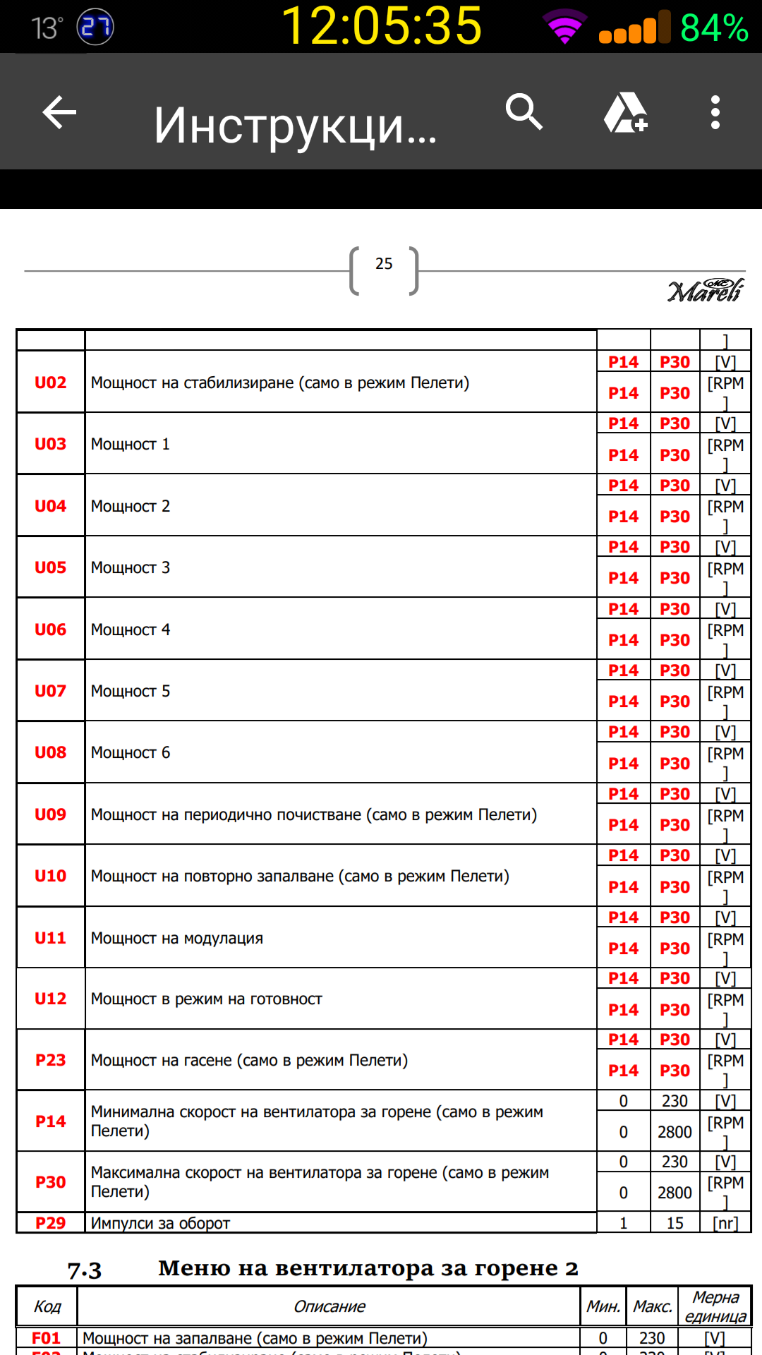

Тишоoo написа:
mahaloto написа:
Тишоoo написа:
Да колега, но това е през колко време да почиства и колко да е продължителността, а аз искам да му намаля оборотите на самия процес
Тишоо пробвай на V08,при мен е този.Аз съм с камина GF18.
Пробвах и не става
V09
Тишоoo - помощник
Rumen72 написа:
Тишоoo написа:
mahaloto написа:
Пробвах и не става
V09
V09 е скороста с която издухва когато изгасиш камината в крайна сметка реших проблема като намалих максималмалната скорост на вентилатора за всичко процеси отP30,ако на някой му се наложи :wink:
Rubo - помощник
Тишоoo написа:
Rumen72 написа:
Тишоoo написа:
Пробвах и не става
V09
Виж за какво става дума,
V09 е за мощност на вентилатора за периодично почистване.
P23 е мощност на вентилатора при гасене.
