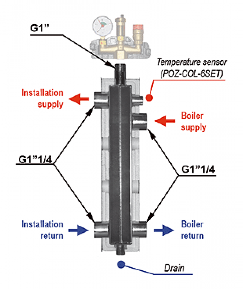

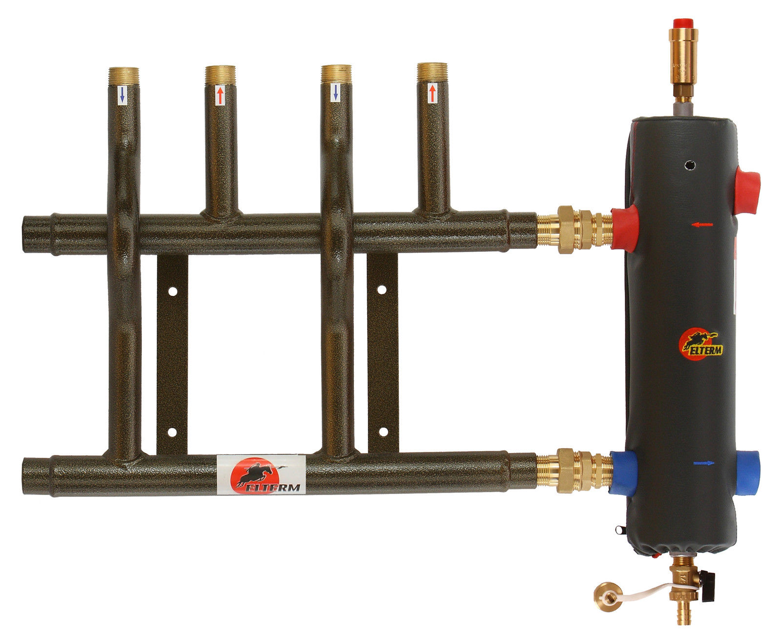

Колеги, след много четене и ровена на база Ваши съвети и идеи (за което благодаря много!) има доста по-ясна представа за схемата и изпълнението на инсталацията. Все още имам пропуски кое,защо и как точно но продължавам да ги попълвам :-D
За хидравличен баланс на системата съм се спрял на два варианта (единият от Бг, другият от UK - и двата идват на цена около 300лв), моля за мнение:
На много места пишат, че този хидр.разединител/балансьор и тн... може да замести трипътен/четирипътен вентил и помпената група към него(т.е. да осигури мин. t на връщащата вода към котела), но дали това е така?

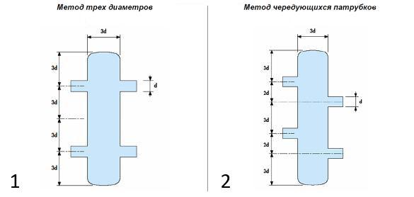

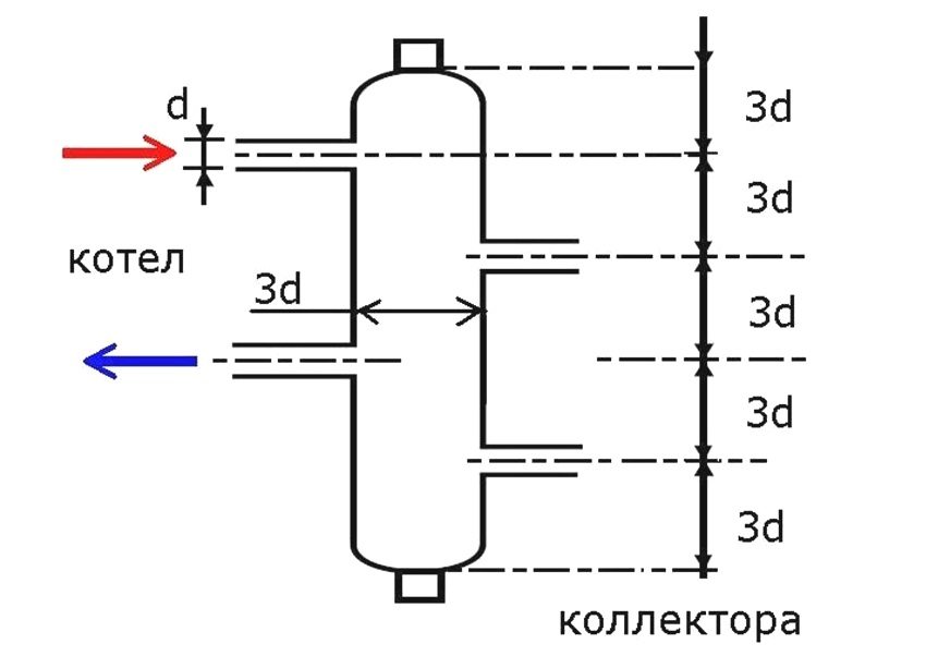

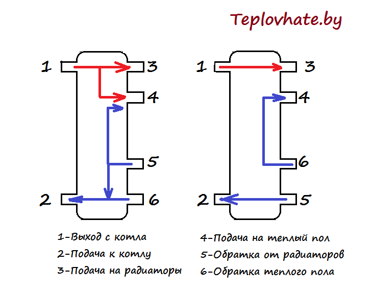

шоп - майстор
@bad_mad, понеже форума е направи си сам, ще ти предложа да не даваш 300 лева грешни пари, а хидравличният изравнител да си го направиш сам.
Руснаците го наричат:"гидро стрелка"
Напиши в гугъла това име и ще ти се изясни всичко. Дори само от снимки без да разбирате руски.
Гидрострелката може да се направи от черна тръба, ППР или неръждавейка. Аз ги правя от неръждавейка.
Относно дали в система с гидрострелка е нужен трипътен има много писано, спорено и т.н. Всичко зависи от конкретиката. Масово само с балансиьор се избягва конденза, но има много случай, където изравнителя не помага.
Аз лично слагам и трипътен антикондензен термосмесителен вентил Херц за 60-80 лв и проблеми няма.
Успехи!

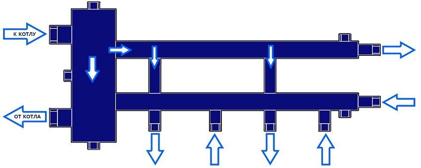

filmatoplo - майстор
:) Колега започни да си съставяш схемата -котел,помпа малък кръг,термовентил -херц,есбе или термовар,хидрострелката .След нея са колекторите разпределители -може да са от стомана ,мед,бронз или ппр .На горещия подаващ колектор се поставят помпите с възвратна клапа с посока към консуматорите -радиатори,бойлер и др.До тук добре , трябва да решиш ще има ли смесителен трипътен вентил преди радиаторната помпа .
