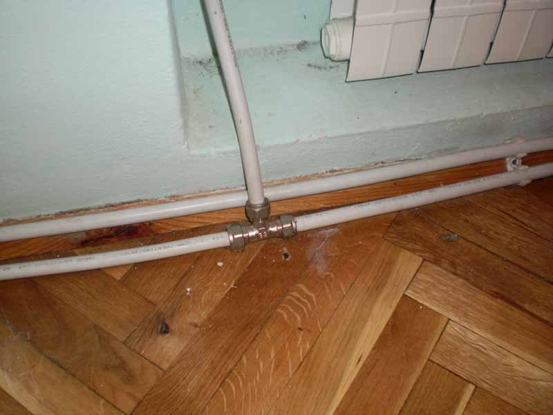

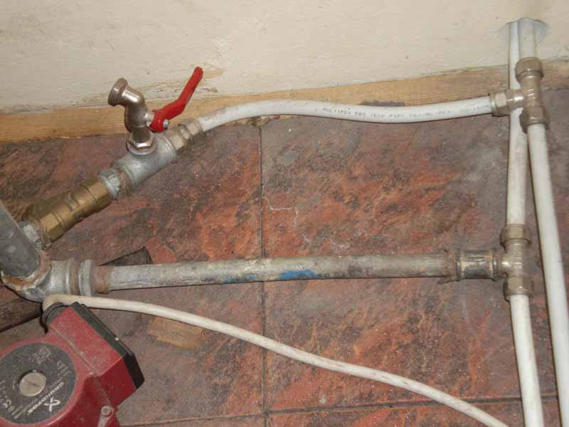

Това, което се вижда не е един цол, а 3/4", и то само на изхода от камината, а връщащата вода е ф16, което обезсмисля тази стоманената да е 3/4 - все едно, че и тя е ф16. Двете тръби до тройниците трябва да са 1" или поне 3/4", а оттам да се разклонява на 2 по ф20 - говоря така, защото предполагама, че радиаторите ти са свързани 2х2 на от делни клонове. Само гадаем...

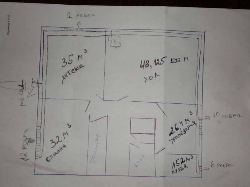

Радиаторите са алуминиеви(това е скъпа инвестиция), не можа ли да Си купиш 2,3м.медна тръба?С тази поцинкованата пълниш всичко с ръжда.Кран преди филтъра!Не можеш да го чистиш.Крана(предполагам за източване)гледа нагоре,изправи го.Както казва колегата,дай малко по-точна схема и ако може малко по-детайлни снимки.Напиши размерите на тръбите.Тези дето влизат в стената приличат на ф20мм,ама може да са и ф16мм???
Ако Те затруднява да чертаеш,постарай Се със снимките поне.Ще помагаме,кой с каквото може!

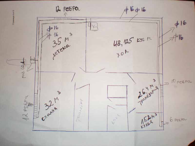

Ето. Изпращам ви допълнително снимки. Дано тези да са достатъчни. Има и една схема между тях. Цялата система е изградена от ф16. Дано с тези снимки да се изяснят нещата.
Това е схемата на радиаторите

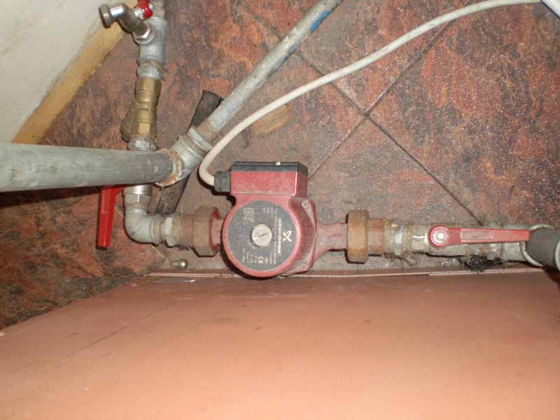

Това са изходящите тръби от камината.
Това са също е зад камината.

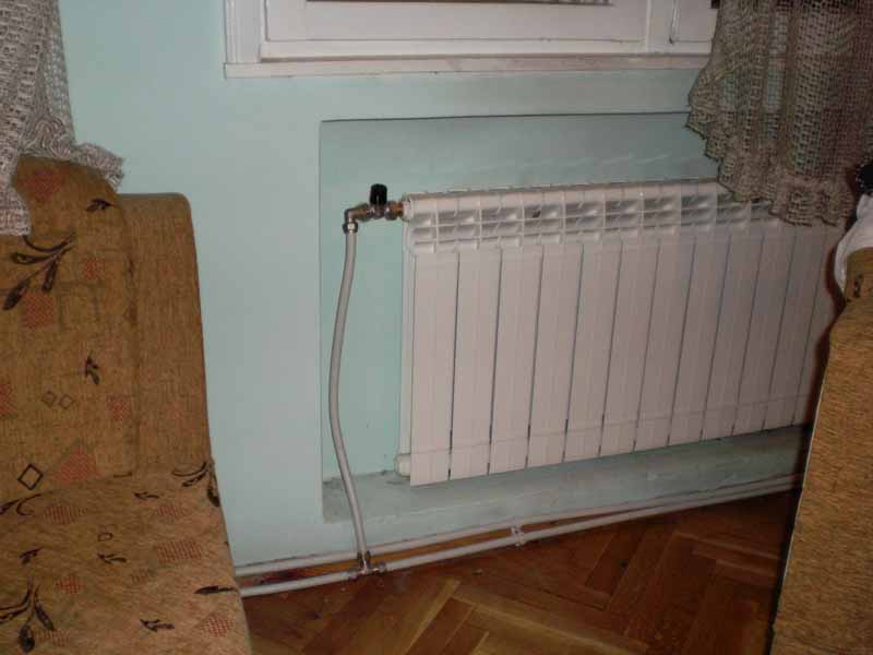

По този начин са свързани всичките радиатори.

Вече е по-ясно.Както Лазар писа,в един участък до вертикалната канелка,имаш Ф16 обща тръба.През това сечение минава малко вода,каквато и помпа да си сложил.Тази вода ще стигне за 1 радиатор 3-4 Квт,не за няколко.
Преправяш цялата система,както писаха колегите:тръгваш на 1" от камината до колектор с толкова линии,колкото са ти консуматорите.От него вече с Ф16 става,но до всеки консуматор да има отделна линия за входящата и изходящата вода.
Ако нямаш възможност за подобна система,се прави последователна:Тръгваш към първия консуматор на 1" или Ф32.СЛЕД НЕГО редуцираш на 3/4" или Ф26 до втория.След него минаваш на Ф20 ,после на Ф 16.С връщата вода е по обратния начин-последователно увеличаваш Д преди всеки нов консуматор до 1" в камината.
Понеже си с две линии,можеш от 1" да минеш на две по3/4" и след първия консуматор на 1/2".

Слушай сега как е най-безболезнено:
1.Преработваш камината,по нея и около нея до колектор с ф28 мед.-става въпрос за помпена група-кран,филтър,помпа,клапа(ако е затворена с-ма,ако не е без),кран.
2.Слагаш колектор 2-ка със спирателни кранове.
3.Тръгваш по единия кръг с ф20мм до първия радиатор.
4.Редуцираш с тетка ф20x16x16мм
Нататък остава съществуващото трасе.
5.Правиш същото и с другия клон-от колектор до първи радиатор с ф20,после тетка ф20x16x16 и тука ползваш старите тръби до втория радиатор.
Това е накратко.
П.П Къде е вързан разширителния съд и колко време работи в това положение помпата?Ротора трябва да е хоризонтален.

Нали няма да кажеш, че си плащал за това творение? pac_ ти е описал най-безболезнения вариант, ще добявя само, че колекторите може да ги замениш с тройници, за да по-изчистени форми, понеже е в хола, но после малко по-трудно ще балансираш системата хидравлически. Добре е да имаш секретни вентили на изхо на радиаторите. И завърти помпата на 90° по оста на тръбите, защото така няма да изкара дълго. Дерзай и успех!
