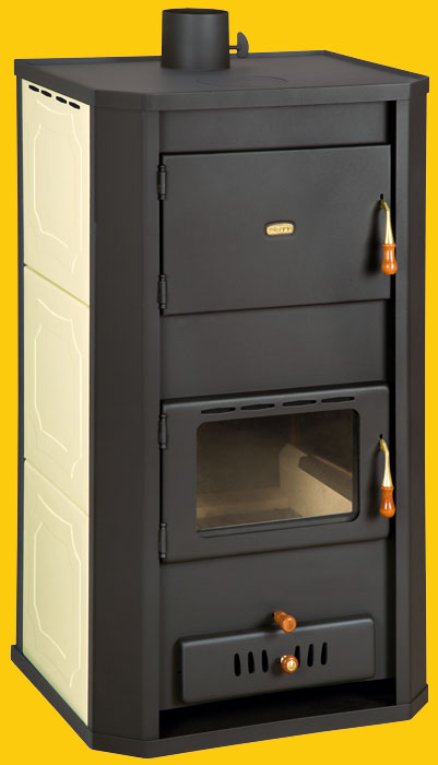

А какво ще кажете за котлите на Прити, колко киловатов ще ми е достатъчен?
Pavkata_svt - специалист
Аз ползавам Прити 26kW,за около120кв.м площ,но височина 3.3м.
Става и топли,дори имах проблем с котела-протече на заварка след втория сезон.Смениха го с нов без проблеми.
Като цяло съм доволен.
оги179 - помощник
Да речем, че си сложа котел Прити ГА 33, дали ще работи по добре с трипътен винтил?
naskov - майстор
Вземай това Прити и няма да имаш проблеми. Трипътен вентил слагаш ако правиш и подово, иначе не му трябва. Нагласяваш термостата на помпата на 60*и това е . Котела максимум на 1м от комина-не повече. Помпа 25/6.
оги179 - помощник
Тъй като още се двуомя, какво ще кажете за печка Прити БК В 29+8
Надявам се, че ще ми помогнете да си намеря печка или котел за локалното ми парно!
оги179 - помощник
Прити 29+8 квт. Хайде де, някъкви мнения!!!
