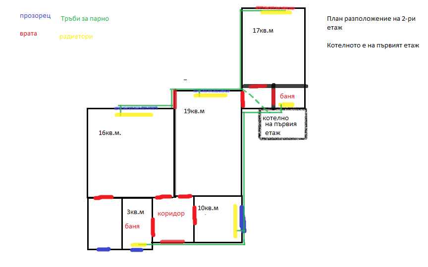

Здравейте майстори.Задава се и аз да заживея скоро в къща =D> .Ще си прокарвам парно с котле с пелетна горелка.Искам да ви питам има ли вариант тръбите на парното да се прокарат от външната страна на къщата и да влизат във всяка стая директно през стените до радиаторите #-o .Това ми се налага понеже къщата е завършена и единственото което ще правя вътре е да сложа ламинат и да изправя стените с гипсокартон.Разбира се ще има изолация с минерална вата зад гипсокартона.
Та дали има такава изолацияя която да направи идеята ми реалност.Моята идея е тръбите които минават отвън по стената да им сложа изолация за тръби(ако е необходимо върху едната изолация ще сложа още една с по-голям диаметър)А всичката тази работа ще бъде поместена в кутии(подони на тези кабелните или нещо такова) Самата кутия ще е натъпкана с минерална вата.(която да обвива тръбите с изолацията.
Ако някой разбере какво имам предвид :?: :?: :? :? :? и успеее да ми помогне в начинанието ще съм много благодарен. :-D

Вкарай ги зад гипсокартона.
rosso666 - специалист
Много напред трябва да сложа гопсокартона и профилите за да минават тръбите зад тях. За мен не е проблем и да се виждат тръбите тоест да ги сложа и пред гопсокартона,но тогава работата се усложнява много защото трябва да минават под вратите за да стигат до другите стаи.Утре надявам се да имам малко време да направя един груп план на къщата.

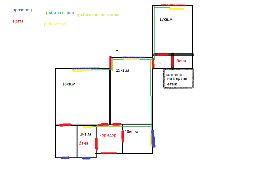

Ето двата варианта както аз ги виждам(понеже не съм много в час тези парни инсталации може и да са грешни и очаквам Вашите корекции).

това е варианта с тръби покрай външните стени.

Това е варианта с тръбнатаинсталация вътре в къщата.
Към всеки радиатор си има отделни тръби с колектори.
Котелното е на първият етаж а тази инсталация ще се прави на вторият.
