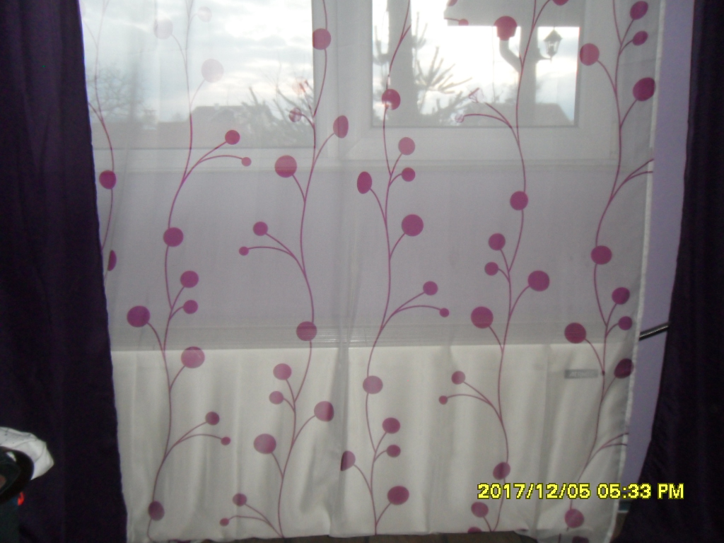

Здравейте, искам да поставя конвектор Airelec Tactic под процорец. В началото идеята беше да се отоплявам на ТЕЦ, но строителят не смогна да го пусне за тоя сезон и временно (дано) ще е с конвектори. Заради първоначалните планове за ТЕЦ си сложих корнизите на около 16 см. от стената, за да може при завеси до земята, да не падат върху алуминиевите радиатори. Сега обаче направих по-къси пердета, така че да са с някъде 5 см. над конвектора. Въздуховодите на тия конвектори са напред, а не нагоре, като на Адакс например. Като тествам с единия конвектор, който имам до момента, пердетата не се нагряват много, но той е на стойка, която го отделя повече от стената, отколкото ще бъде, ако се закачи директно на стената и закачен на стената, повече от топлия въздух, който излиза напред, ще тръгва нагоре към пердето. Аз обаче искам да е на стената, защото спалнята е малка и няма място по другите стени, а ако го оставя на стойка пак ще пречи дори за минаване, отделно при чистене е неудобно. Като гледам, работата при мен май е на кантар дали ще е проблематично, и едва ли има смислен отговор, но всякакви идеи са добре дошли.

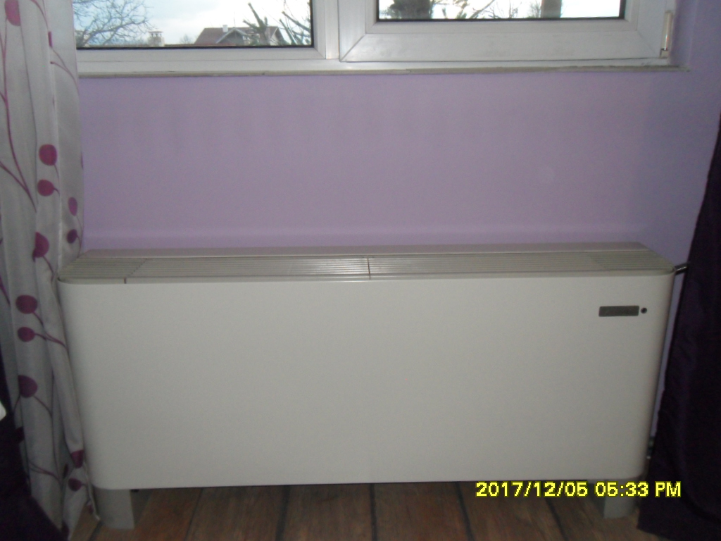

Монтажа на отоплително тяло под прозореца е гаранция за липса на конденз, мухъл, плесен, сухи и чисти стъклопакети ( стъкла )
Наличието за пердета/завеси от горе до долу не е проблем, даже е голям +, ако от горната част имаме свободни 5-10 см за свободна конвекция на затопленият въздух. Отдолу 2-3 см са достатъчни. Тъкмо пердетата не се допират в пода, а студеният въздух, който е по-плътен идва и странично.
Смея да твърдя, че с плътни завеси конвекцията се увеличава заради "коминният"ефект.

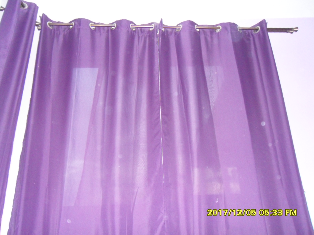

Понеже рядко пиша без снимки: прилагам такива
Съответно без перде, с финна завеса, с плътно перде.

Имам два реда пердета - едни плътни, памучни, и едни прозрачни, полиестерни. Притеснявам се за полиестерните да не се разтопят най-малкото, за искра едва ли може да прескочи от алуминиевия нагревател, но знам ли. Корнизът е релсов, двоен, със щипки, та отгоре не може да остане никакво пространство за коминния ефект.
