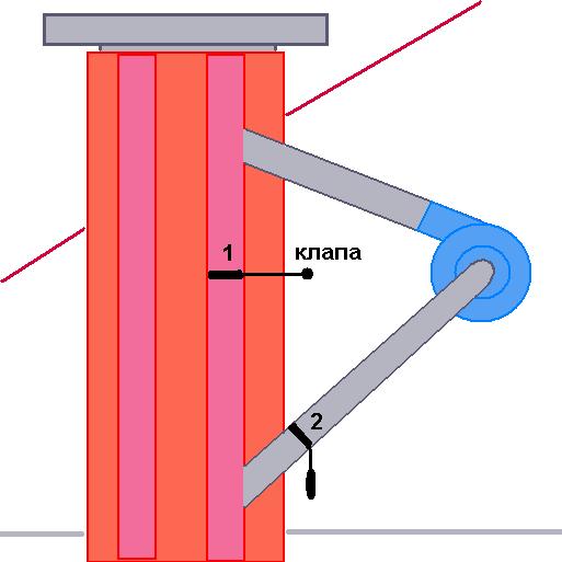

Ще съживя малко темата. Не искам да отварям нова, тъй като принципно проблемът е разискван на доста места, но имам конкретна чуденка.
alsted написа:
... имам едно вечно подпушване при слагане на дърва ...
Преработка на кумина е почти немислима. От друга страна - основната функция си я изпълнява успешно. Ако му увелича тягата, ще си увелича загубите. Дълбоко се замислям над това:
Инженеринг ревю написа:
Когато тягата не е достатъчна, като подходящо решение се възприема използването на усилващ вентилатор. В този случай чрез вентилатора част от газовете се отклонява от димохода и се връща отново в комина, като по този начин се създава инжекционен ефект. В практиката се прилагат и схеми, при които пътят на газовете се прегражда с шибър. Включването на вентилатора е автоматично, когато температурата или налягането на газовете достигнат определена, предварително въведена стойност.
увеличаване на тягата.JPG (24.52 KиБ) Видяна 1463 пъти
Идеята ми е тази турбина да се включва само, когато се слагат дърва (основно с цел ограничаване на загряването и зацапването й) Основния ми проблем е клапа 1. До колко е важно съществуването й? Би ли работила системата без нея? Искам да избегна механизирането й. Клапа 2 ми се струва по-лесна (ако и тя изобщо е наложителна) - малка тежест ще я държи затворена при неработеща турбина. Все пак дали изобщо ще се отклонява горещ дим натам или заради принципа "за най-малкото съпротивление", ще си върви нагоре?
Ако може, нека не коментираме дефлекторите тукИзображение
