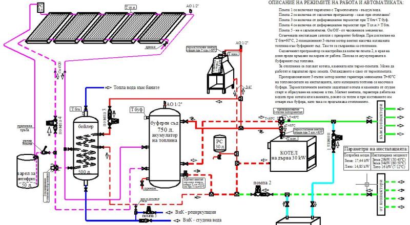

bulhomes2 написа:
d_kanev написа:
Благодаря за мненията. За жалост нищо конкретно няма в тях...
bulhomes2 написа:

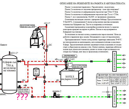

...Топлата вода ще си стои горе, помпата ще почне да смуче, но по големия кръг и не виждам какво ще я накара да върви по малкия. Според мен проблема е решим с добавянето само на още една помпа. Двете помпи се поставят на входовете на студената вода в котела и камината...
?!? Колко по конкретно от това?
Схемата е по инструкции на Антон за връзването на буфера. Но на нея няма малките (байпасни) кръгове около котела и камината, защото няма какво да накара водата да мине от там.
Добре значи тази схема не работи ? Защото ако е така жалко. Просто е се опитвам да намаля боря на помпите. :?
Аз от тук тръгнах за моята схема. Ако нещо съм махнал не вярно кажете. Само оня вентил дето съм сложил въпросителните не ми е ясен :?

d_kanev написа:
Махаш помпа за 150 лв и слагаш вентил за 300 :?
Каква ти е целта с тия преработки?
Какво всъщност искаш да правиш?
Всъщност целта е да има по малко електрически консуматори, защото там, където ще е инсталацията често през зимата няма ток с дни. Трудно е с UPS да се реши проблема.

d_kanev написа:
Значи остава първото ми предложение - забрави за схеми Антон, схеми с вариоматици, ел. вентили и помпи.
Приключи с тая тема и отвори нова със заглавие "Котел и камина без електрозахранване".
