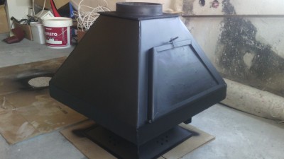

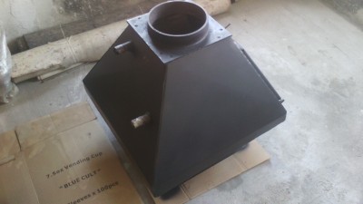

ами водната риза е в горната половина на камината и обикаля трите и страни без челната височината и е около 20 см не мога да я измеря в момента защото съхне боята, и да вътре има огнеопорни тухли точно в средата където е чупката ползвал я е без ризата като печка твърдеше че са я купили с водната риза не е преправяна

Според мен тази камина ще има много ниско КПД.Топлото ще бяга бързо през комина.Отгоре трябва да има дебел метален кюнец с регулировка на тягата в комплект с камината.Може и лира да и сложиш отгоре.Според мен ползвай я кратковременно.После си вземи нещо по -качествено.А и като няма пепелник ще се обслужва трудно.Вратата и е паянтова и няма уплътнения.Стъклото се е счупило и са и сложили ламарина.Дано да си я вземал на цената на отпадъци.Правена е някъде в Северна България предполагам.

временен вариант е,тоя кюнец ще го търся защото собственика не може да намери неговия относно цената 40 кинта мисля че с тях и без тях,а ето го и резултата след боя

Това "ползвал я е без водната риза" според мен е рисково.Вътре в празната риза се е образувала доста ръжда.Преди боята трябваше да я промиеш.Вътрешните стени на ризата са прегрявали сериозно,защото няма как да е циркулирал въздух,който да ги охлажда.Опасна е евентуална люспеста ръжда или недай си боже изтънял от корозията и прегряването материал.

аз се радвах че ще е запазена па ти ма закопа ся
filmatoplo
- Мнения: 17838
Дума да не става
-Ще се издуе като балон , камината е само за -Отворена система .
