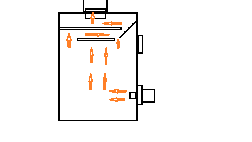

Монтирах и пуснах в действие пелетна горелка G-TERM.Засега работи много добре.Котела е двуходов и няма клапа за задържане на изгорелите газове.Ако монтирам такава клапа ще се подобри ли ефективността на котела.
шоп - майстор
Цецо написа:
Всичко зависи от тягата на комина. Ако тягата е в излишък и за регулатор на тягата може да се замислиш.
Каква е температурата на димните газове?
Цецо - специалист
170 градуса на първа степен на работа измерени в началото на първия кюнец.
шоп - майстор
170 градуса не са малко, особено ако ги мериш контактно върху кюнеца.
И всичко това на първа степен. Помисли за турбулатори и тунинг.
Цецо - специалист
Дайте идея за тунинговане.
ktch_1964 - специалист
В форума има тема с зъглавие " как да уловим топлината беглец " , прочети я.
Цецо - специалист
Това е схемата на движението на огъня вътре в котела.Какво може да се направи за задържане на огъня и повишаване на кпд на котела.

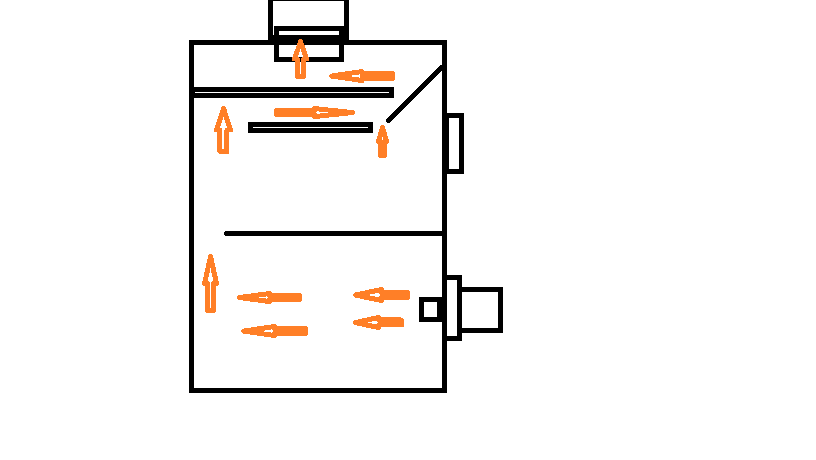

Цецо - специалист
Ако поставя ламарина над горелката,която да насочва огъня към страничните и срещуположната стени на котела ще има ли положителен ефект.
