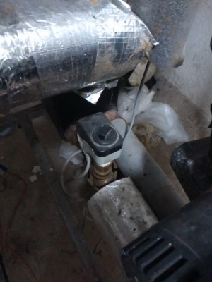

Значи да уточня щом не е достатъчно, дебита който идва от теца е 2500(предполагам л/ч), циркулационната помпа показва 6, предполагам вътрешния дебит в тонове. температурата идваща от теца е 67 градуса, температурата влизаща в сградната инсталация е 50 градуса. В задачата се пита защо при външна изолация и пвц дограма в апартамента е 19 градуса, а комшийте дето нямат външна изолация са с по 17 градуса, а плащаме парно. Условието разбира се е, че радиаторите са отворени на 5, за да не каже някой че съм си притворил крановете и чакам да се стопля.
А спорът започна с един от началниците в топлофикация(не на висок пост), който каза че тия 16 градуса са в нормите на пада и едва ли не ми каза че е нормално да не мога да се стопля при изолация и дограма, а за комшийте дето нямат изолация и държат по 17 градуса не ми се мисли въобще, а до колкото знам при термоглава на 3 трябва да поддържа 20 градуса а на 4 22, обаче това в нас не се получава, кажете сега какво да правя?

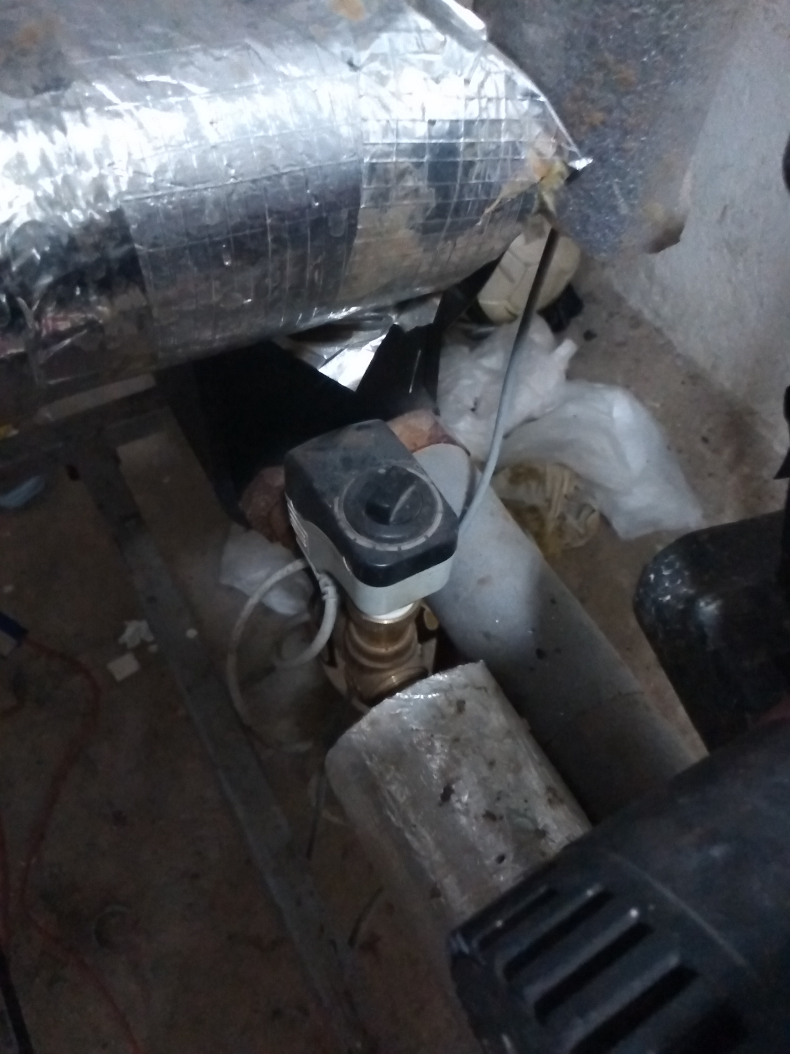

За твоя информация мога да отбележа, че и при нас, аз изходящата вода повече от 50 гр. не съм засичал, въпреки че от топлофикация е влизала вода със 74 градуса. Това което съм установил на нашата абонатна, е че при изцяло механично отворен клапан на подгряващата вода от ТЕЦ се получава същата Т като при управление от контролера, което означава, че или топлообменника е затлачен или е с недостатъчна мощност и контролера държи клапана 100% отворен, но изходящата Т към радиаторите не може да достигне заданието от контролера. Т.е. системата е наситена.

Пусни помпата на максимално и отвори тази задвижка

По принцип познавам отговорника за станцията, само той си влиза и има ключ за там, даже тия 2500 са много, по неговите думи за тази абонатна топломера е изчислен да работи с номинал 1800-2000 но понеже всички зъзнат той е отворил малко, но проблема си остава, подозирам че енергетици или някой не е сметнал както трябва нещата, а температурата е мерена когато беше по-тпло 5-6 градуса навън, сега в момента в абонатната влизат 75 градуса, и толкова им е заданието, говорих с човека.

След топлообменника на ВОИ къде постъпва водата от ТЕЦ-а? Има 2 кръга, превключват се с кранове. Единия кръг осигурява последователно свързване на топлоносителя. Така като излезе от топлообменника на ВОИ минава през топлообменника на БТВ. Другия вариант е паралелен. Т.е. след топлообменника на ВОИ течността постъпва в изходящата тръба на ТЕЦ-а. Поне при нас втория вариант дава с една идея по висока Т във ВОИ.
Направите тест с ръчно отворен клапан и пробвайте с делта пе регулатора на различни положения как ще е температурата на ВОИ.
