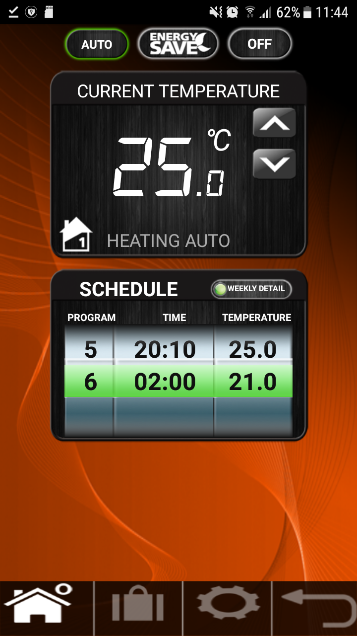

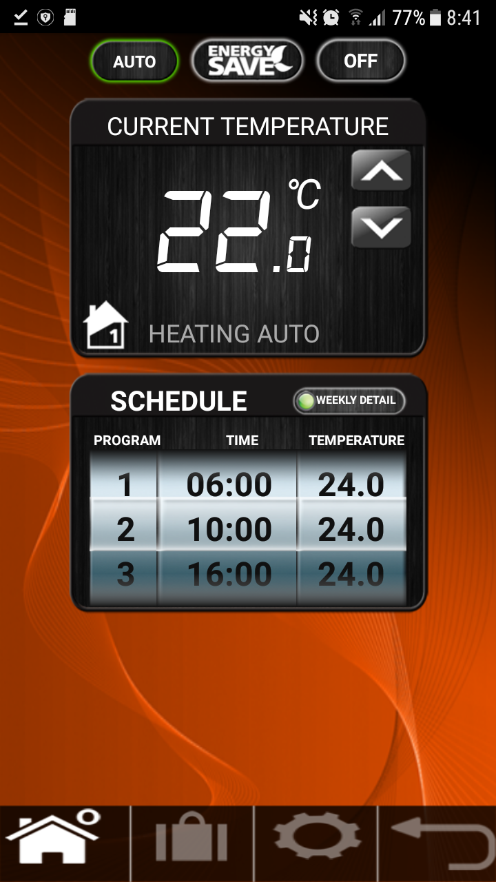

Това го направих вчера,но по скоро имам проблем с програмите.В момента е 11:42 и е на 6 та програма,а тя трябва да се включи от 02:00 нататък.Часовата зона е настроена коректно (+2).Нещо не мога да схвана логиката на програмите
1
06:00 -23.0°
2
10:00-24.0°
3
16:00-24.0°
4
20:00-24.0°
5
23:00-25.0°
6
02:00-21.0°
Защо по дяволите е на 6та в момента незнам...

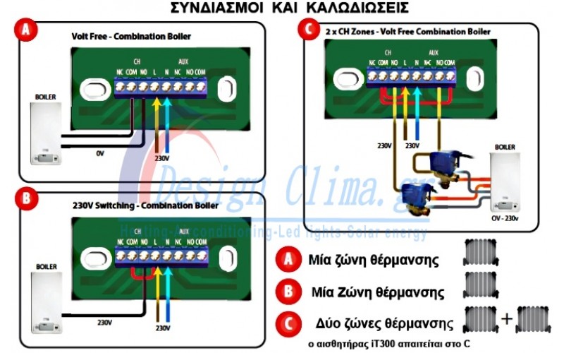

Помпата се командва от горелката,а изводите от термостата съм ги вързал към клемите RT на горелката.Така работи термостата,гаси и пуска горелката.Като я изгаси той се показва едно "Т" на дисплея.Мисля че е вързан правилно....
Относно час и дата всичко е ОК.По скоро в самите програми има нещо странно.
Ако греша някъде кажи,но горелката се командва без проблем ON-OFF от термостата.
iavorjj
- напреднал
- Мнения: 22
Ами зависи как се връзва.Още не съм го разделил на зони.Аз съм го вързал по схема "А".Не отива напрежение към платката.Би ли копирал часовите настройки на седмичния таймер.Мисля че нещо в поредността на програмите не е ок.Номер 6 ми идва първа ,което малко ме обърква.Като тръгна да променям ми обяснява примерно че номер 5 не може да е като номер 3 или нещо подобно

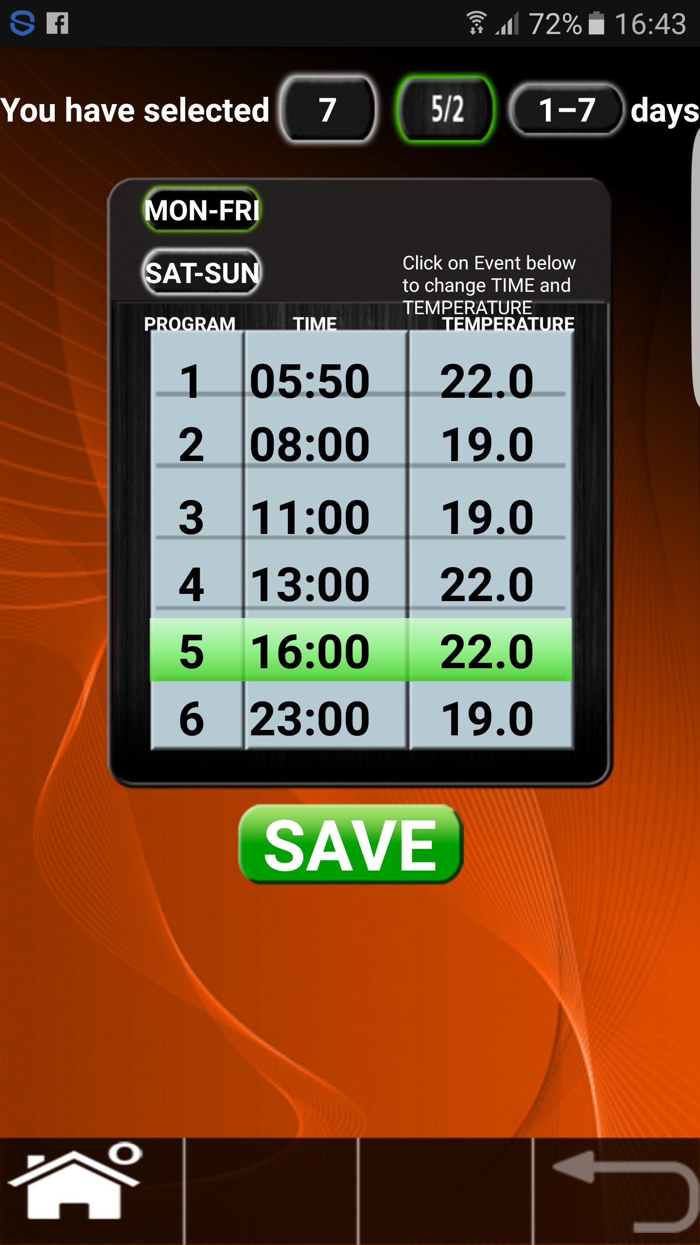

Колега можеш да настройваш 7; 5/2; 1-7.
Т.е. една и съща настройка за 7 дни; настройка за 5 делнични и два почивни дни; настройка за всеки ден от седмицата. Да не би нещо от там да е. При мен работи абсолютно коректнo.
