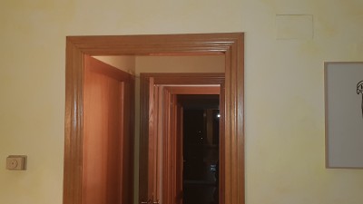

Не е задължително да е 400V. Най вероятно е система IT на 230V.
Няма нула, 'фазомера' трябва да свети и на двата проводника.

Сега, това променя до някъде нещата. Щпаньолите може да искат бушона да прекъсва и нулата.
Според описанот от теб, явно 1 е захранващата фаза на термостата, а 2 е изходящата, на която е свързан единия край на нагревателя. 3 и 4 са пластините на термостата - съответно свързани към 1 и 2. Та между 1 и 2 няма какво да премериш, освен, дали работи термостата, но то се и вижда, понеще при флкючен термостат на 2 вече има фаза. Но на другият край на нагревателя трябва да има и нула, а между тази нула и фаза да свети пробна лампа, ако има нула. Също при изправен нагревател и изключен термостат, между 1 и 2 трябва да светне пробната лампа.

Абе "пичаги"ако ми е ясно всичко ще Ви питам ли?
Вижте какво е заглавието на форума.
Та както писах в началото фазомера свети и на 1 и на 2,когато съм завъртял регулатора на макс.
Всичкомера е един джобен китайски за 5 лв.Имам поне още 4-5 мултицета,но са големи и по самолета няма място.
Та при неразкачени кабели на 1 и 2 не дава нищо на обхвата 500,200V променливо.
Не виждам някъде да има "0".Вероятно отива директно в подовото.
Виждам една кутия в дясно от вратата.

Е само аз ли не виждам на 3 и 4 да са свързани кабели?
Те не са ли продължение на 1 и 2?
Любо, от ляво има е винта - горе и долу. Ако ги развиеш няма ли да се извади? Кабелите на 1 и 2 идват отдолу. Зад термостата няма ли някаква конзола?
lyubohar - майстор
На 3 и 4 няма вързани кабели.
На 2 има 2 кабела.
Утре ще опитам да го извадя термостата .Сега вече е късно.
