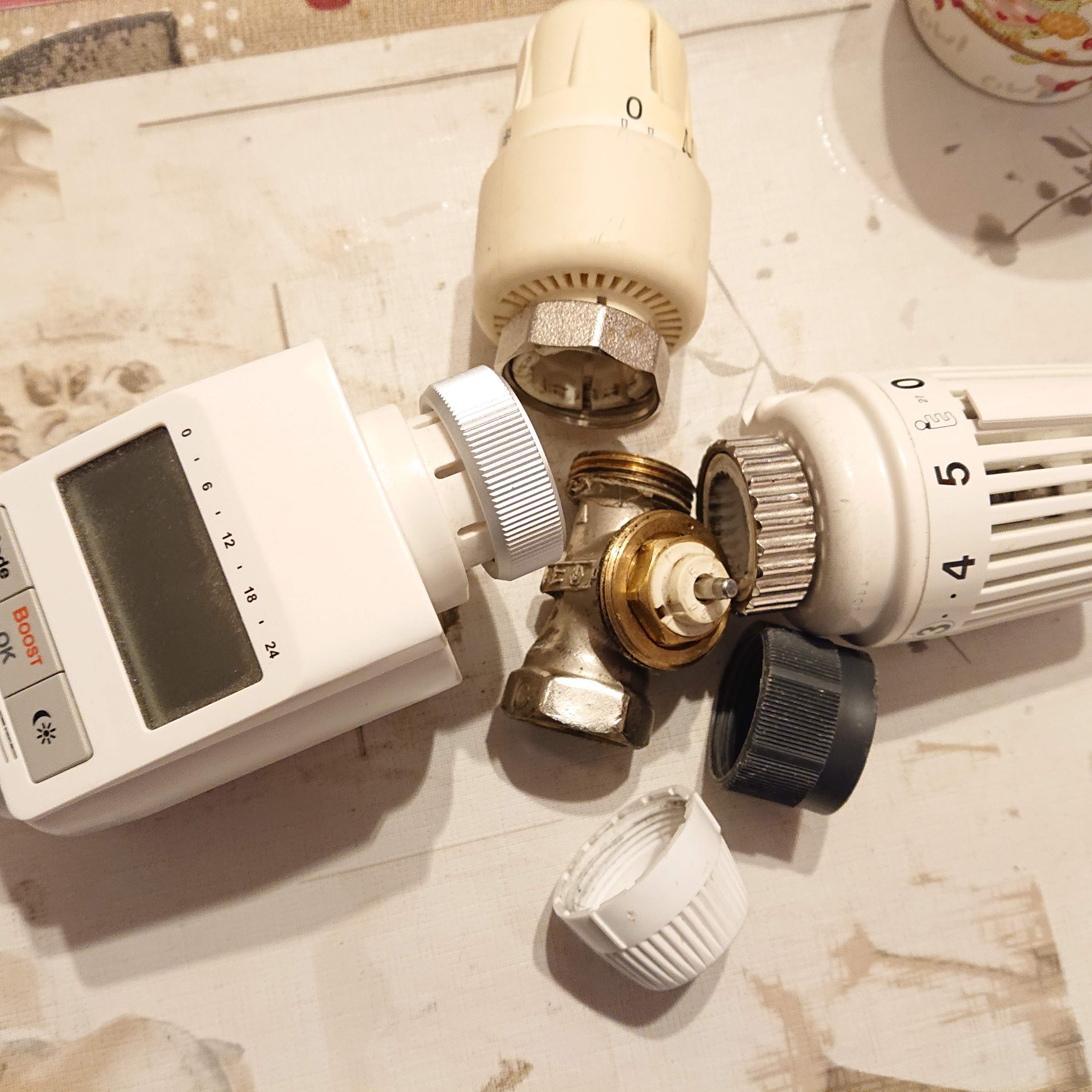

Пропуснах да попитам,ако монтирам термовентил без термоглава като обикновен кран който е отворен докрай ли работи?
нед мар 08, 2020 2:02 pmgeorgi82 написа:
Да. Идва си с капачка и може да си го връткаш като обикновен кран.
Със секретните вентили си нагласяш дебитите през радиаторите така, че да започват да греят едновременно първияТ и най далечнияТ радиатор, а не както е при теб, в момента. Не обръщай внимание на членуването.
С обикновените кранове, може да направиш абсолютно същото, като леко притваряш най близките или радиаторите, които загряват първи. Само дето, ни детето, ни жената ше им дойде на акъла да врътнат секретен вентил, но кранчето задължително.
Идеята е топлото да оди едновременно навсякйде, доколкото има нужда. Където няма, завинтваш му главата.

За сега имам само идеи,но и те не са много,аз всъщност няма кой знае какво да направя,но мисля че с монтиране на термоглавите ще регулирам температурите в стаите както на мен ми се иска а не както ми подава котела и в една да е 24 а в друга 20 примерно,и както и по-нагоре писах да може в спалните нощем да е по хладно и да не го постигам с гасене на горелката през нощта,защото така се губи пък ефективността от непрекъснатата и работа,и това което се икономиса за тези 8 часа да речем се наваксва със загряването на системата сутринта.Не знам само кой може да каже каква ще е разликата горелката да е на пълна мощност настроена или на мощност отговаряща на инсталацията,в документите на горелката пише ще консумацията на пелети е по-малка при настроена по-малка мощност на горелката, но дали е така?А и за термоглавите по правило се монтират хоризонтално,но на прав кран трябва да стърчат напред,което донякъде ми се явява проблем,защото не знам колко време ще изкарат преди да бъде откършена някоя от топка,стол или други летящи предмети :-D ,каква разлика дава различния от хоризонтален монтаж?
