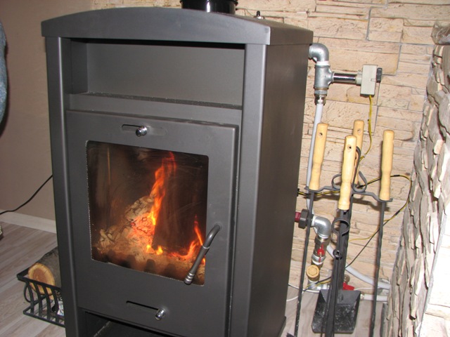

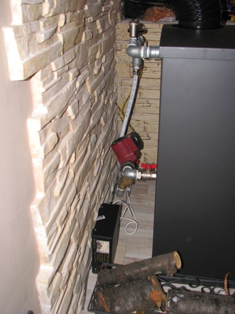

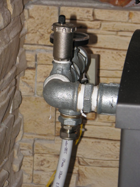

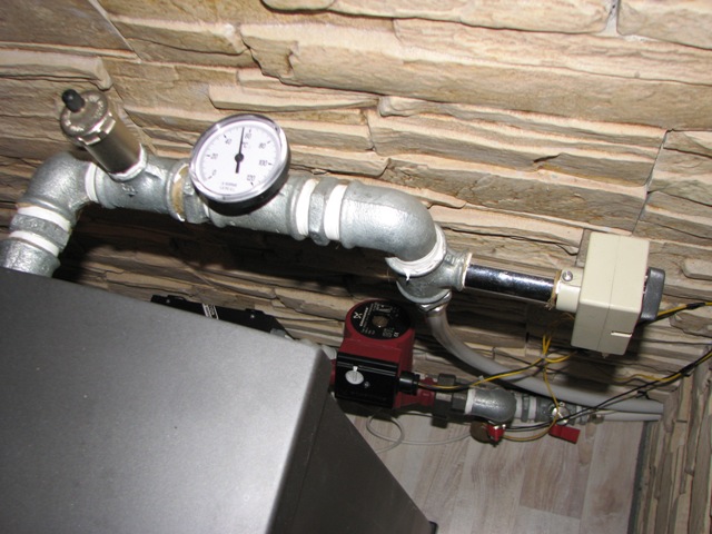

Ето малко снимки:

Дръпни печката малко напред за да легне помпата хоризонтално, че ще я прецакаш
- Мнения: 7
И Насков е прав за терморелето.Така монтирано помпата стартира при кой знае каква температура.Преправката не е трудна.
batman
- Мнения: 252
LazarGanev: Дръпни печката малко напред за да легне помпата хоризонтално, че ще я прецакашАбсолютно, но е такава теснотия... Как ли не я въртях тази помпа и все нещо не й е както трябва. Или не може да се обезвъздушава или не може да се достъпва регулатора на скоростите или пък не мога да я събера в пространството зад камината.... все нещо не е както трябва. Затова е това компромисно речение, което разбира се съвсем не е най-правилното.
naskov: Това термореле ми се струва доста далече от изхода. Трябваше да сложиш един тройник на мястото на коляно-нипела и в него да поставиш терморелето.Това също го отчитам като недобро решение, но го сътворих за да не ми стърчи над камината терморегулатора.
