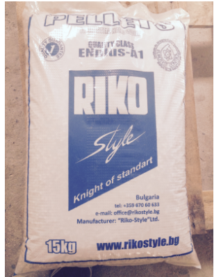

олх един човек от Русе с марката "Rino A1++" горя една торба два дена и половина и пепелното съдържание в сравнение с предишните е направо никакво. Човека ми я изпрати по еконт безплатна. Много топлят (снощи бе -3 в Казанлък, а предната нощ -1). Кофтито е, че транспорта от Русе ще е 400лв (така ми обясни човека), но за първи път попадам на толкова добри пелети.

400лв тона - и се казват РИКО - не съм прочел правилно торбата, сори

За тези ли става дума?
zhoro25 - специалист
сега забелязвам малка разлика в торбите
торбата в сайта на Рико е една, а тази, която ми дадоха е друга. Едното пише А1 а другото А1++ , да не би едното да е износ.
Вижте снимките
ТОВА Е, КОЕТО АЗ ИЗПОЛЗВАМ
А това е сайта им.
някой може ли да даде инфо, дали наистина има разлика в пелетите, освен в данните по чувалчетата
