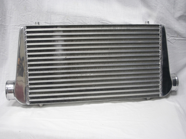

Щот викам си Аигето няма турбо
, искаш да му ползваш питата за вентиконвектор ли
, с какво ще го обдухваш .Izdaj ideqta .
filmatoplo
- Мнения: 17833
Ако му сложиш 1 дифузьор и вентилатор зад него ,ще стане идеален вентилконвектор
Радиаторите не ги обдухваш , но те са конструирани за самостоятелна конвекция и излъчване
-тази пита ще и се повиши кпд с вентилатор
