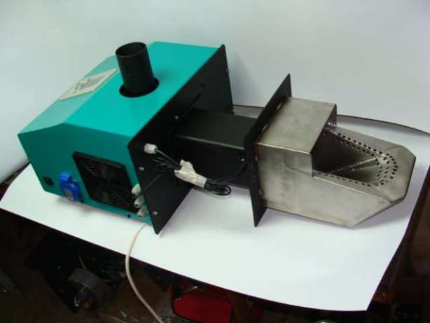

ако е монтирана на котела и маркуча на големия шнек е надянат на малкия ,ще спре да връща пушек !
petar8007 написа:
най-накрая и аз да се похваля .Снощи запалих горелката и тръгна без проблем :-D :-D единствено където връща дим през тръбата на вътрешния шнек но мисля, че като сложа горелката на котела и външния шнек го закача нещата ще станат. Искам да изкажа благодарности на filmatoplo,и Бай Гого за съветите които ми дадоха . Сега остана да я пусна в действие и да видим какво ще стане и какъв разход ще даде

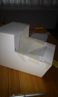

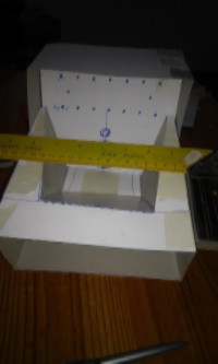

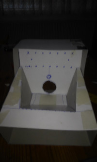

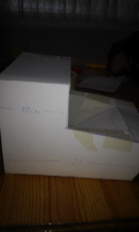

Micho@85 - специалист
Здр искам да питам дали тази форма и подходяща за горелка на слънчогледови пелети и ако имате някакви насоки моля да ги споделите.
andro440 - майстор
Докато не пробваш ,няма да разбереш !
andro440 написа:
Micho@85 написа:
ЗДР днес направихме главата от черна ламарина до ден два ако е късмет проба.

grants - специалист
filmatoplo написа:
:) Дайте да мислим устройство за горелка която да гори слънчогледови пелети ,има ли по добро от Грейко подобна ,или ако тази куца нещо ,идеи за подобряване.
Горелка Mudlark мисля, че и беше името.Знам че са добри и гори слънчоглед без проблем.
filmatoplo - майстор
RB- трябва да значи - retort burner . :)
