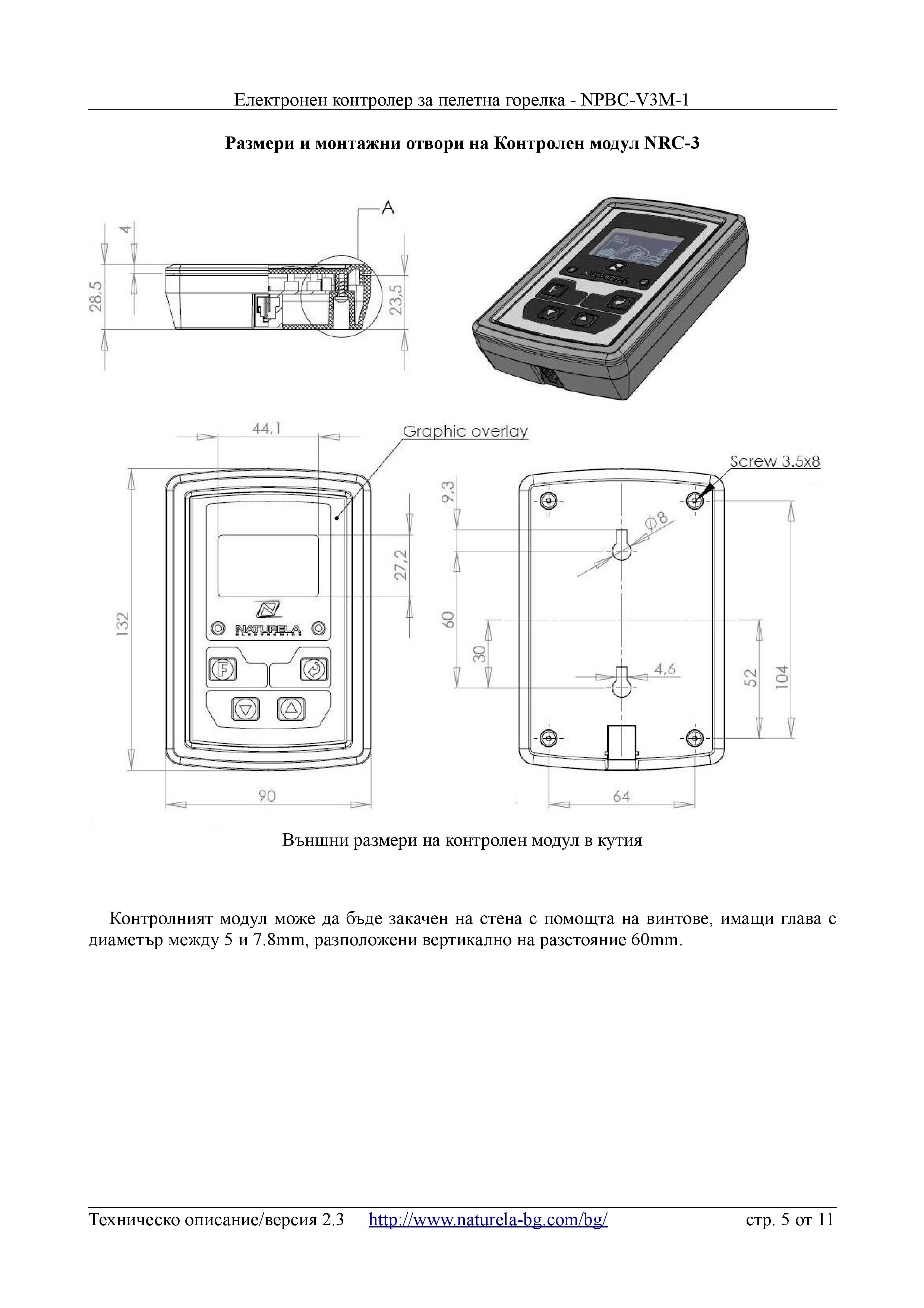

Интересно, че ми изпратиха управлението окомплектовано с два датчика NTC10k само дето единият е с подълъг кабел, а при полъчката на Грейко се доставя един NTC10k за БГВ и един pt1000 за котела. Разликата е в цената и в чувствителността но не много. Презумцията на Грейко да поставят t1000 за котела е че е по-лесно при евентуална повреда да се закупи от най близкият магазин за електроника подобно термосъпротивление. Ако имаш нужда от NTC10k свиркай имам някой друг в наличност.

Каква е разликата, малък голям панел, какво лице, да не оплескам нещо и аз при поръчка.
Трябва ти само стандартния панел дето си идва с комплекта. Можеш да го видиш на предишния ми пост върху лаптопа. То си е цялостно изделие в кутия и само ръгаш джака отзад за да тръгне.
Аз се съблазних от друг панел дето е опция (+8лв) и е с по-голям дисплей, но се оказа гола платка с лепенка без гръб. Жената отсреща не можа да ми го обясни това - каза ми само ще имам нужда от "кутия".

Както пише по-горе тогава - просто си искаш "стандартна окомплектовка" която включва:
- Контролера V3M (идва и с 5 пластмасови краченца)
- Панел (NRC-3 - този в кутийката) с кабелче (към 50см)
- 2 датчика NTC10k
- Фотосензор
Екстри дето знам, че предлагат:
- Голям панел (NRC-5 - този със само гола платка)
- По дълго кабелче за панела (ще ти кримпват колко искаш, доколкото знам)
- Датчик димни газове (pt100) като този (но с 2 клеми):
