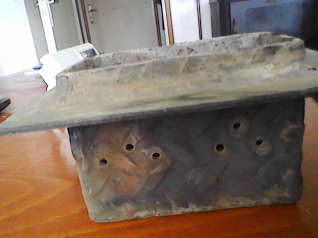

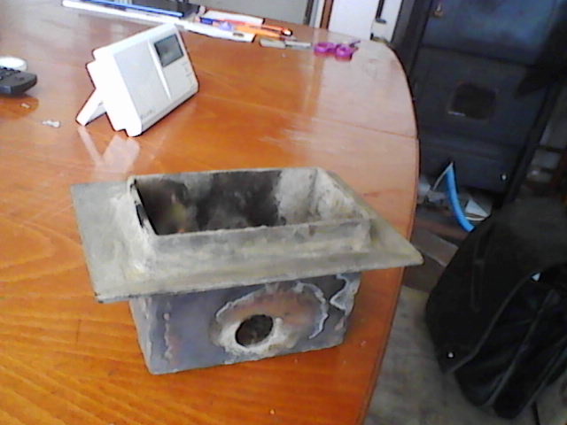

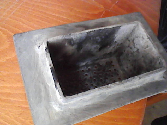

Първо се направи горелката ,след това се тества със слънчогледови пелети ,ако работи успешно тогава се купуват .Нали всеки така прави дори с купешка горелка ,аз например като си направих камината с пелети пробвах със слънчогледови пелети - работи обаче запълва кошницата на 5 часа работа ,и прецених че ми е трудоемко и няма кой да следи точно времето да гаси и чисти камината и купих дървесни пелети .Тази година на един клиент му монтирах горелка Бурнит ,за по евтино купил слънчогледови пелети ,да ама след яколко часа работа в горелката се натрупва буца която пречи на нормалната работа ,от там спираш и махаш буцата и палиш наново - неприятно усещане.Освен да направиш горелката тип Грейко.

filmatoplo - майстор
Моята кошница на камината от черна ламарина на 2 тона пелети .
