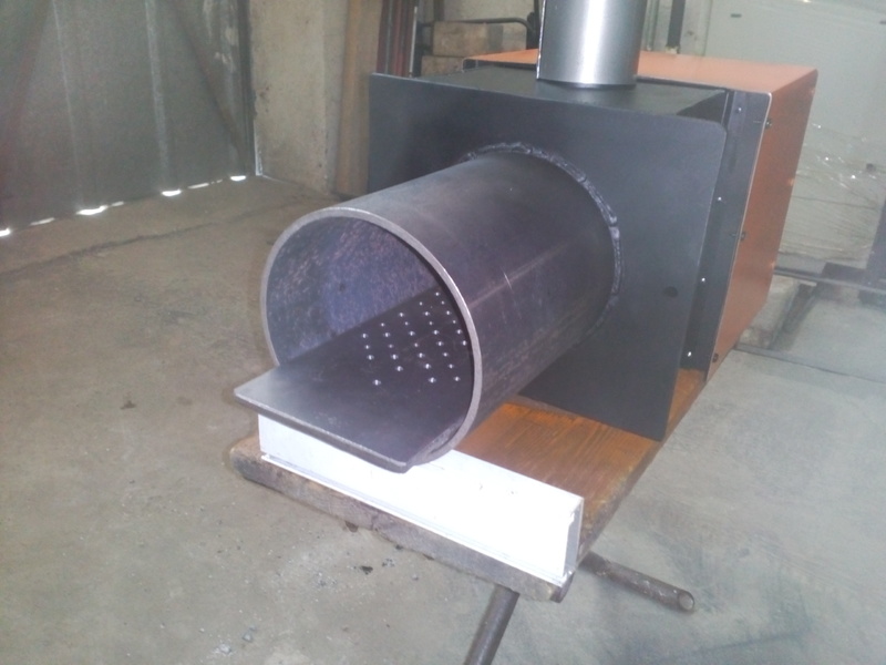

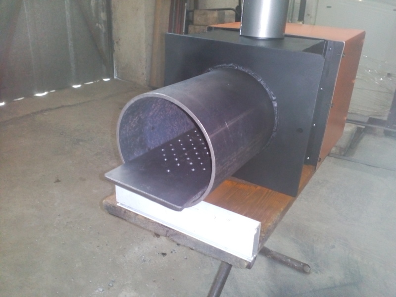

Ето го тестовото управление на шнека, може да се конфигурира да подава на интервали от часове-минути и секунди.Има и прецизно управление на циклите както и вход за работа според температурата на водата в камината-котела.
Има и снимка на моторчето с редуктора за шнекчето.
Малка подредба на детайлите за проверка дали всичко пасва преди заварките.

Малко снимки от проекта, с една скапана шлифовалка малко калпаво станаха но следващата ще е в пъти по добре.
