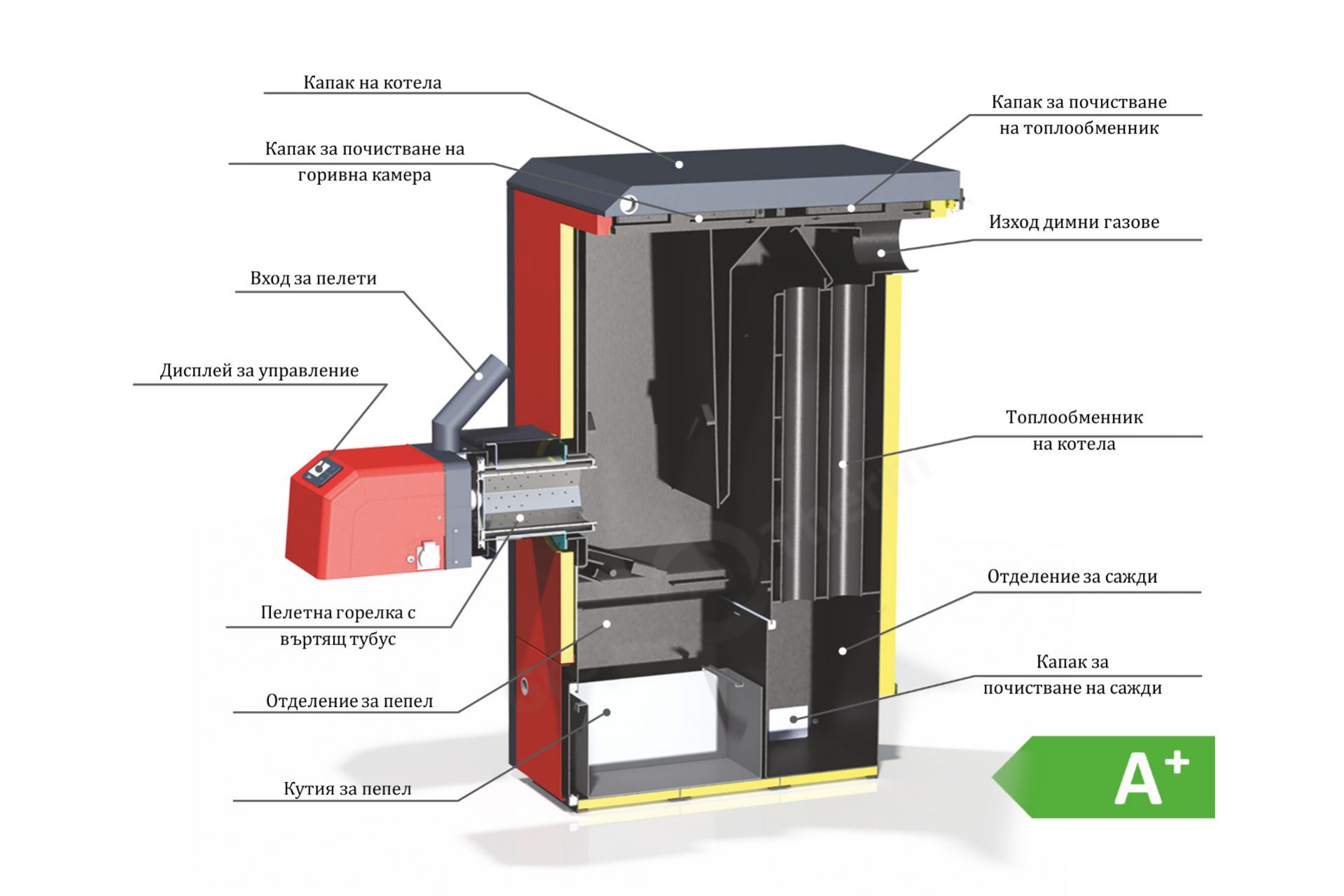

На мен този по ми прилича да е три ходов... :-D

Очаквам да споделиш впечатления.
andy_forresite - майстор
На 1451-вата страница се дискутират колко са ходовете в Котел експерт...
Според мен най-голямото предимство на монтирана на вратичката горелка е лесният достъп за остъргване на нагара в "паницата". Аз съм солета и въпреки това ми е тегаво да чистя там. Освен това не се вижда и трябва опипвайки да стържеш. Моята е странично.
И ходовете са ТРИ. Водната риза отгоре спомага за минаването на пушеците 830 мм надолу посредством намаляване плътността им. Най-много се усвоява в тръбите и по-точно в долната им част където водата е с 10-ина градуса по-малко в сравнение с подаваната (с температура по дисплей). Най-малко се отдава на страничните ризи в първия ход.
