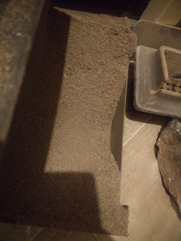

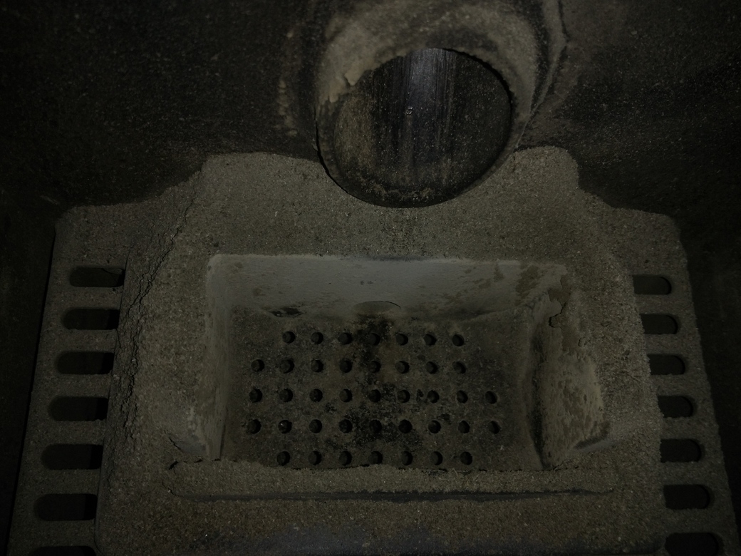

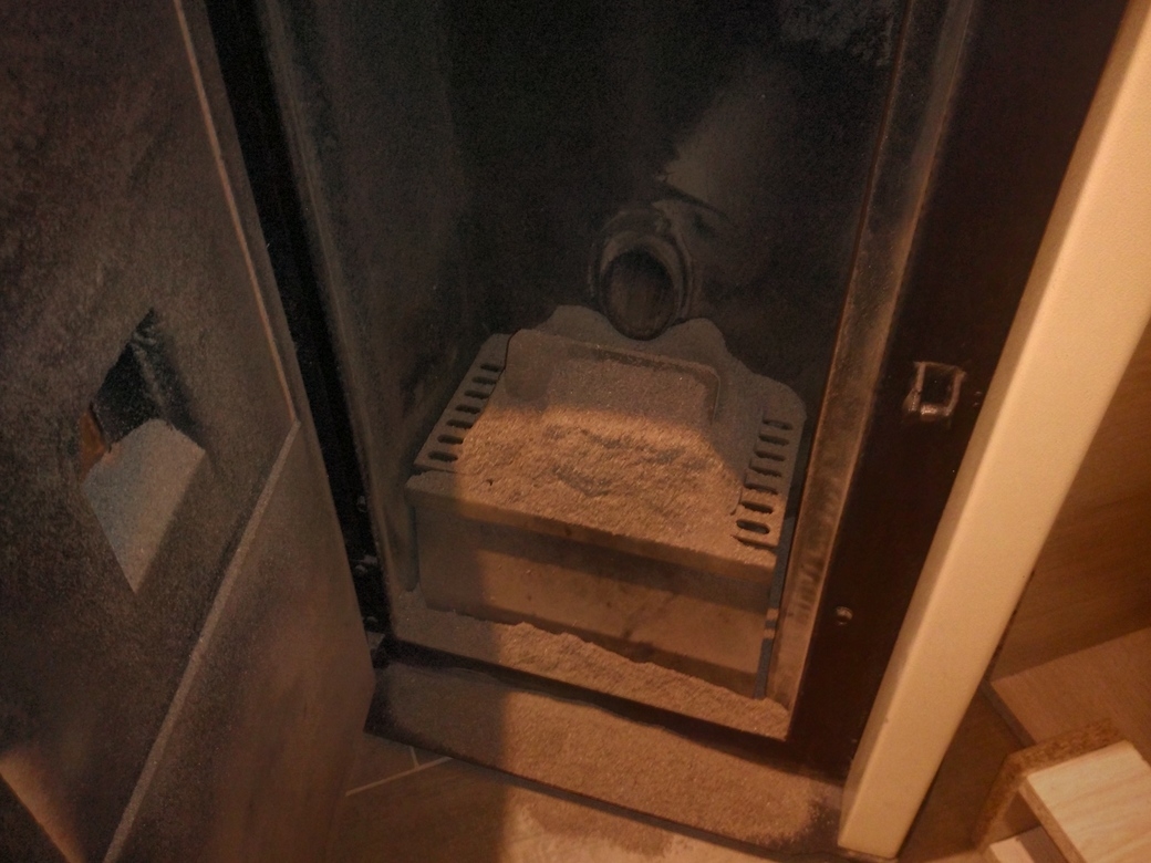

Ето така изглежда камината след 30 часа работа и близо 40 кила пелети. Не мисля че това е нормално. Разбирам да е долу в кошницата но тя е навсякъде, а долу прелива и е пълно и около самата кошница.
И при мен е така даже за 48 часа е още повече....важното е където гори да е чисто, а от страни здраве да е. Зависи от пелетите.
При мен е същото, даже по-зле :)
А долу в пепелника е пълно само отляво и отдясно - в средата си е празен.
Аз ако не я чистя всеки ден, а през ден - като отворя вратата пада пепел :)
Довечера ще снимам и ще покаже какъв е ефекта след 48ч и около 40 кила пелети :)

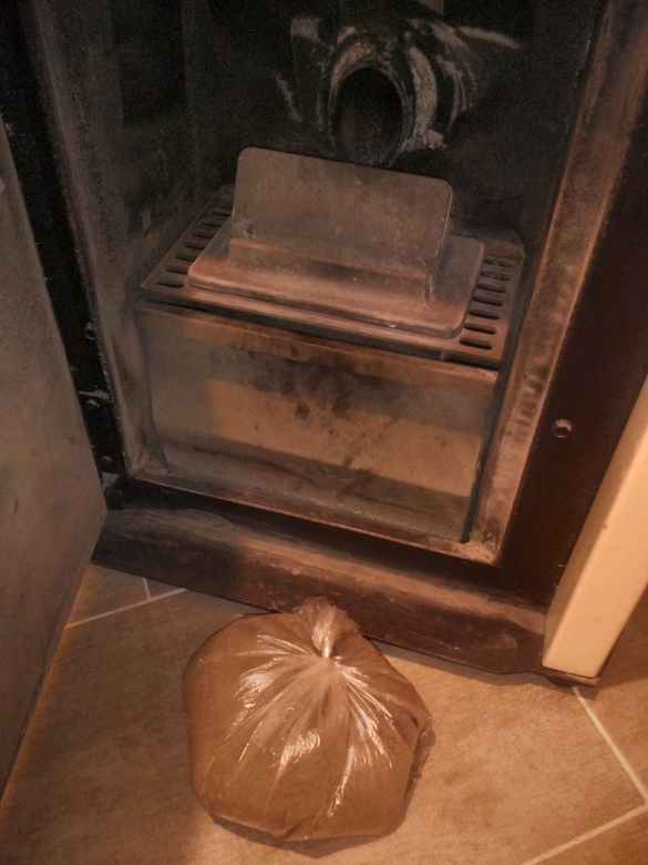

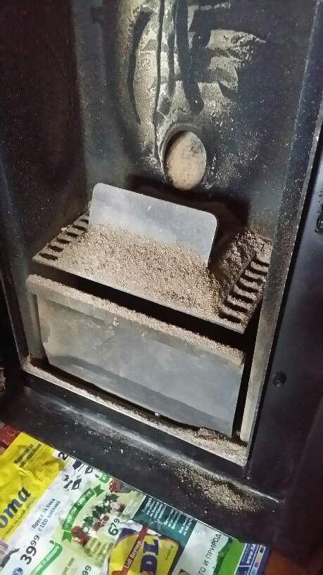

Ето и малко инфо от мен - пелетите имат доста пепел - Диаман
другите който ползвам са ТРОН, с тях е малко по-добре, но не е огромна разликата
досега не съм имал проблеми с камината за палене/гаснене, но не съм си и позволявал да я чистя по-рядко от 2 дни :)
Прикачвам и снимки преди и след чистенето - мен ме устройва че пепелника където горят пелетите е ОК и не се запушва, препълва и т.н. - това че отстрани има пепел не мисля че може да го оптимизирам или намаля - вероятно зависи от качеството на самите пелети а не от камината..
И при мен е така, даже по зле ако единия ден съм я чистил сутрин а пък на другия вечер, както днес например. Иначе гледам да я чистя всеки ден защото ми е удобно и не отнема повече от 30 сек. само камината да не работи. С румънски иглолисти пелети съм. Широколистни имам един тон, но още не му е дошло времето. От познати събирам мнение, че широколистните имат една идея повече пепел.....
