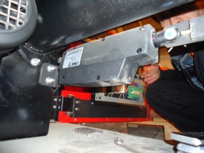

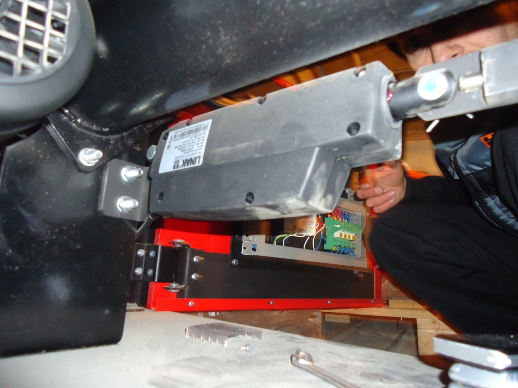

Няма да заработи!!!!!!!
Ако е за кратко няма да се повреди ,но за по далго време може да го повредиш тотално,

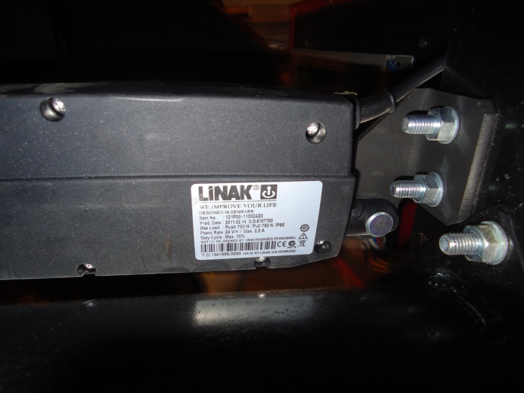

24волта, около 3 ампера /постояно напрежение,ток/ трябва да търсиш токоисточник /захранване/ може да използвш временно два акумулатора по 12волта последобателно свързани ,за проба,иначе всеки електрончик ще ти направи стабилизирано захранване на сносна цена!Ако объркаш поляритета при свързване има голяма вероятност от повреда
saraneron
- Мнения: 679
На празен ход или малко натоварване може и да работи ,но при оптимален режим или голямо моментно натоварване може просто да спира! Трябва да си внимателен при експериментите ,реално мощноста му при 12 волата е два пъти по-малка!Защо искаш да работи на 12 в, по-скоро измери колко ампера е тока и колко е напрежението в оптимален режим на машината и тогава ще коментираме отново,
може причината да е в захранването но може и да е в механизма!

saraneron написа:На празен ход или малко натоварване може и да работи ,но при оптимален режим или голямо моментно натоварване може просто да спира! Трябва да си внимателен при експериментите ,реално мощноста му при 12 волата е два пъти по-малка!Какво ли ще кажат умниците от Ерато?

Нека bobi72 да коментира защото за сега той има проблем. Напълно съм съгласен с saraneron. При 24 V и 2,2 А силата на този актуатор е 750 N. При 14 V не знам колко е, а това е напрежението което измерих. От Ерато са имали нещо в предвид и мисля да ги питам деректно. Абе тези хора не следят ли този прекрасен форум.
