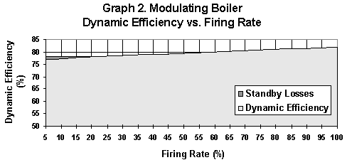

...За да илюстрира прилагането на Equation 4, помислете два газови котли, монтирани в иначе идентични водните отоплителни системи. Boiler A използва модулация, Boiler B е ограничена до по-разстояние огън. И двата котли са оценени на 1 MM BTUH въвеждане на пълна огън. Натоварването на система за отопление в момента е 250 M BTUH и загубите в режим на готовност се приемат за 2.5%. С цел да се генерират 250 000 BTUH на използваема продукция, модулиране на котела A ще стрелят непрекъснато при 31.6% огън с топлинна ефективност от 79% (1,0 милиона х 31,6% х 79% = 250 000 BTUH). От Котел A се стрелят непрекъснато, то няма да има никакви загуби в режим на готовност. Поради динамичната ефективност на котела A при 31.6% пожар равнява топлинната ефективност, или 79%.
Повтаряйки изчислението за целия диапазон на пожар ще генерира Графика 2.

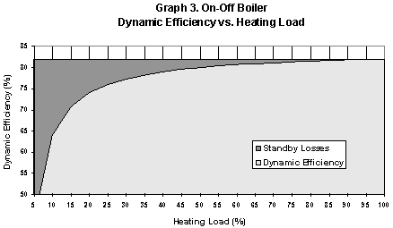

The включване-изключване на котела, Boiler B, ще се срещне с потреблението на топлинна енергия с велосипед и изключване. Когато Boiler B се отправи удар, той ще огън при пълна скорост на огъня с топлинна ефективност от 82%. За да генерира 250 000 BTUH на час на входа, Boiler B ще трябва да огън в продължение на общо 18.3 минути на час, или 30,5% от времето. (1000000 х 100% х 82% х 30,5% = 250000 BTUH). За 41.7 минути на час (69,5%) на котела ще бъде в готовност и ще бъдат обект на режим на готовност загуби. Динамичният ефективността на котела B натоварване при 30,5% от пълната ставка пожар е:
Забележка: за да се запази по математика сравнително прост, ние нарочно пренебрегнал допълнително огън времето, необходимо, за да компенсирате стенд-бай загуби. Компенсиране би изисквал използването на диференциални уравнения за решаване на кръгова характер на функцията за грим. The алгебрични метод ние използваме е с точност до +/- 0.5%.
Чрез повтаряне на това изчисление в целия диапазон на отоплителни товари за Boiler B, ние разработваме динамичната крива производителност ефективност на графика 3.

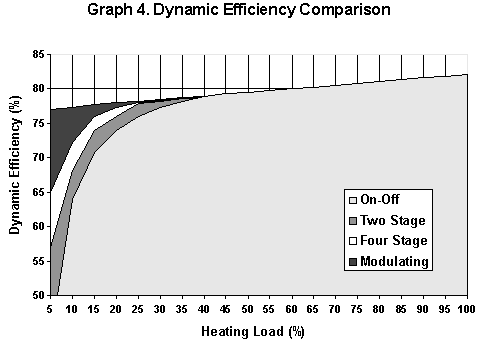

Динамична предимство на модулация на ефективност е графично показано по-долу в Graph 4, който сравнява динамична ефективност на модулация за всеки от другите три стрелкови конфигурации.
Както се вижда, Основното предимство на енергийната ефективност на модулация се случва при ниски темпове на пожар при леки натоварвания за отопление. Уместно е да се отбележи, че един правилно оразмерена система котел рядко работи при нейното проектиране натоварване. Обикновено система котел работи при скорост по-малко от 40% горене повече от 60% от времето. Освен това, ако котелът е дори умерено преоразмерена, процентът от време на котела харчи най-ниска степен на противопожарна ще се увеличи експоненциално.

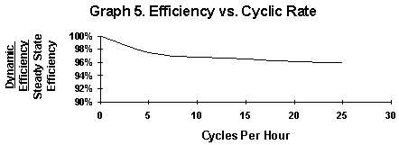

Улучвам случая, когато един котел не успее да добавите достатъчно енергия за системата по време на цикъл стрелба и е принуден да се запали отново да компенсира разликата. Чрез многократно включване и изключване, изпълнение котел разгражда поради кумулативния ефект от стартиращи загуби. Както е показано на Графика 5, къси и чести цикли на печене може сериозно да намали ефективността на системата.
Забележка: Графика 5 получен от Националното бюро по стандартизация данни от изпитвания.
Както е показано по-горе, оптимален отговор на изпичане е една непрекъсната горят точно съвпадат с изходните исканията на топлинен товар - способност реализира само с модулация.

Искаш да докажеш, че управлението на Торч е хубаво, нещо което никой не е отрекъл. Заемаш цяла страница от темата с безсмислен електронен превод, от който нищо не се разбира за стигнеш до една графика, която показва, че при работа на горелката над 25% разлика в ефективността няма никаква между плавно модулираща горелка, горелка с 4 степени на модулация (какъвто е контролера на Натурела) и с 2 степени на модулация (какъвто е контролера на Фероли/Ламборджини). При работа на 15% от мощността се вижда от графиката, че горелката с плавна модулация е с 2-3% по-ефективна(74-72). Е да де, ама при една правилно оразмерена инсталация и правилно избран котел, горелката почти никога не работи под 25% от мощността си, така че точно тук не е храстът под който се крие заекът, наречен предимство :wink: . Дай нещо друго :) .
Тази графика:
