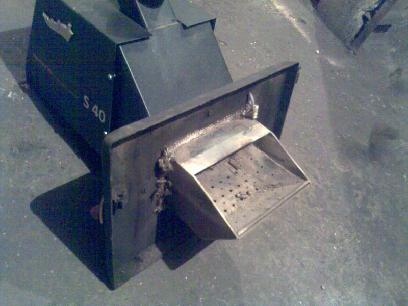

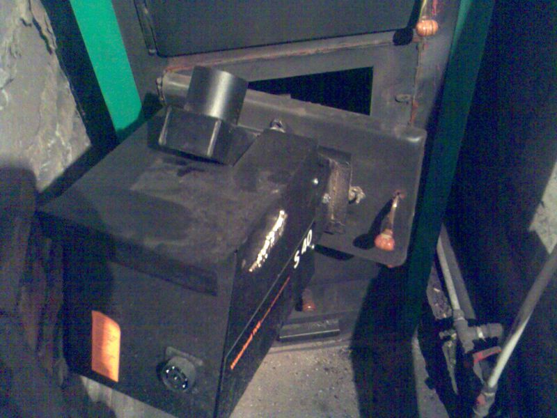

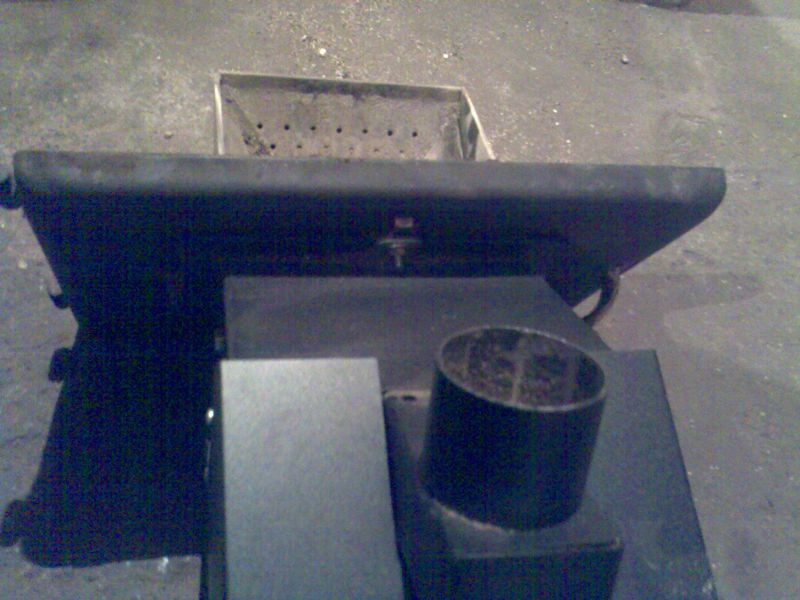

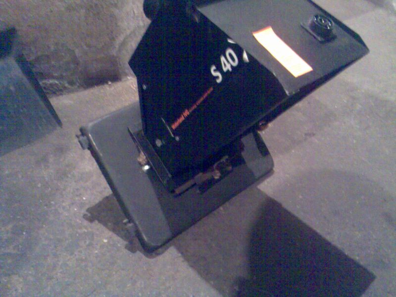

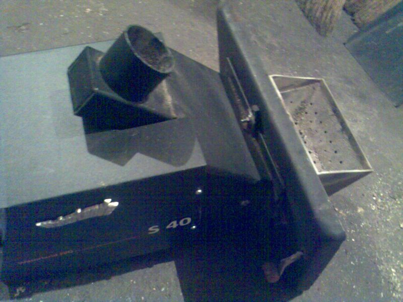

Горелката ми е IVG S40.За нея трябва да се направи отвор с р-ри 180/105 мм. някъде по котела.При пелетните котли монтажа е странично,но в моя случей е невъзможен/или по-скоро по-трудния вариянт/,защото от двете страни има водна риза.За това,направих отвора на долната вратичка и с помоща на две планки закрепих горелката.За уплътняване на отвора използвах стъклофазерно въже.Не ползвай азбестови,че е опасно.
Колкото до "дишането" на котела-имах известни проблеми но се оказа,че са от лоши пелети.При правилните няма изпушвания.Относно разхода-надявам се да е като на другото гориво.За всеки случай си поръчах резервна вратичка,че не се знае :rolleyes: .На есен и аз ще монтирам термо глави,но за сега само се кефя как дрънкат "зарчетата"и как модулира на 10% =D> .За удобство безспорно е удобно.Нагаждаш режима на работа съобразно начина си на живот,а не обратното.Но, и цените са високи.Логично е след навлизането им на пазара,цените да тръгнат плавно на долу,но мисля,че ще стане обратното.Колкото до комплектовката-горелката се продава заедно с шнек и управляващ модул.
Пусни някоя снимка на преправената вратичка с горелката ,че ми е много интересно ,дали не мога да монтирам и при мен такава!
Благодаря предварително!
lusynik - специалист
Снимките са с телефона,за което се извинявам.Като цяло бързах да я пусна,за да видя какво животно съм си купил.Монтажа не е окончателн и подлежи на прецизиране през лятото.Важна е идеята.Нужно е горелката да се подпре защото Прити-то е с ламаринена врата и има възможност вратата да се деформира.

Благодарности за снимките. Котела е абсолютно същия. Май ще се реша и ще си го направя сам. Единственото което ме тормози е това като сложа навсякъде вентили ( и бойлер ще има ) да не вземе да дигне прекалено температурата и да стане беля от това "дишане". Доколкото разбрах от описанието на горелката тя не спира да гори просто намалява мощността. Къде е датчика за температурата на самата горелка или се монтира някъде по котела?
Датчика се монтира на котела.При мен е на колектора на топлата вода.Незнам какво те претеснява дишането???При регистриране прегряване на котела 95 градуса -горелката се излючва.Има възможност да се уплатнят вратите.И това смятам да направя лятото.Местния дилър на Прити ми показа как става и се ангажира да го направи.Междувременно при мен отоплителния сезон приключи с разход 2700 кг. екобрикети от слънчоглед или 648 лв.Доволен съм от разхода.За следващата зима се готвя от сега.Купих 400 кг. пелети -270 лв/т. смес бук и нeщо друго.
