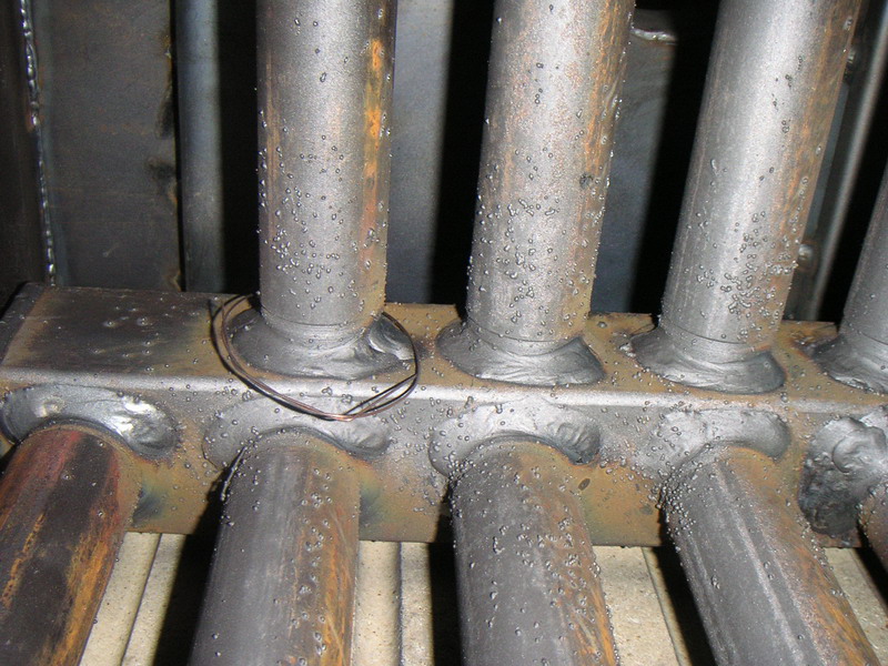

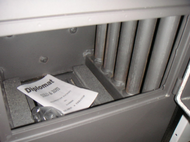

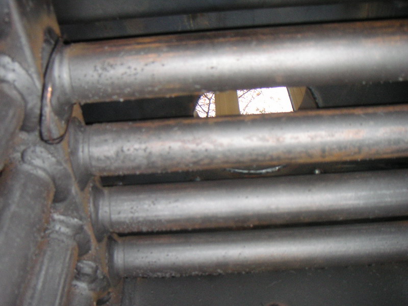

ето някои снимки за да стане ясно
fbr - майстор
Много красиво изглеждащо като нова изработка ,но когато дойде време за чистене ще дойдат големите трудности.Когато се проектират димогарните тръби и топлопреносни повърхности ,особено внимание трябва да се обръща на възможността за леснодостъпно и бързо чистене ,тъй като по тях се отлага нагар и пепел, която чувствително намалява КПД-то на котела.
montoya - майстор
Освен това при изпълнение с тръби си мисля, че с толкова много заварки на кофти място с кофти форма, последващо протичане е доста по - вероятно отколкото при изпълнение във вид на плоча.
fbr - майстор
Ако може пусни едно чертежче на това което искаш да конструираш ,и мога да ти дам някои съвети ,но така не ми става ясно какво очакваш да се получи.Чистенето на външната част на тръби ,особено като са на няколко реда е една от най-неблагодарните работи.Затова аз след като преминах този етап ,реших газовете да минават през вътрешността на тръбите ,а външноста да е потопена в течността.Чистенето става с шомпол ,много бързо и ефикасно.Освен това ако отвориш някои книги по термодинамика ще видиш че тръбния нагревател има най-голям коефициент на топлоотдаване.Също така когато тръбите са разположени хоризонтално, движението на горещите газове в тръба е въртеливо постъпателно,и изминават по-дълъг път от тези при тръби вертикално разположени.Това също ще видиш в книгите по термодинамика ,само че научно доказано с формули.Но аз трябваше да го докажа на практика ,и след това разбрах че хората са го открили мнооого преди мен. Не се засягай че обръщам особено внимание на почистването на контактните повърхности ,но КПД страшно се влияе от това, димните газове да имат контакт с металната повърхност на топлообменника ,а не да има между тях слой нагар ,което всъщност си е изолатор.Отнемането на топлина от димните газове трябва да става така че , да не пада температурата им под 135-180 градуса ,понеже това води до кондензирането на влагата ,и започва да мирише страшно лошо ,а и металните части корозират.Разбира се, не е задължително да се съобразиш с моите съвети ,но сигурно бих си спестил много труд и материали ,ако някой ми беше подсказал тези неща.
