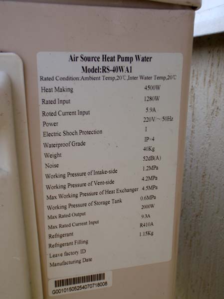

Ами така, под -4 на контролера изписва грешка във външен температуртен датчик и отказва да се пусне. След като се стопли времето няма проблем. Външното тяло е нещо китайско - конвенционално! Има го на снимки в по-горе цитираните теми!
Проблема е в упрвавлението според мен. Защото имам една клима на Panasonic, дето и дава, че работи само до -5 а тази зима не е спирана при -12 нямаше грам проблеми!

Чеки малко...Това -5 на дом.клима не означава,че климатика работи само до -5 и после спира. Означава,че производителя гарантира нормална безпроблемна работа до -5. То и на -15 ще работи,но примерно тавата може да заледи,или питата да не може да дефростне напълно и т.н.
А тоя външния сензор мога да ти го пооправя,така че да не спира под -4 гр. Само дето не знам как ще се държи самата машина при по-студени дни...Дали ще те топли,на каква цена,дали ще дефроства нормално и др. Но нищо не прече да се пробва.

Според мен проблема е в контролера, не в тялото. Защото контролера командва външното тяло и там са праснали защититата. Аз мога да го пипна, но чакам да изтече гаранцията. Кофти е, че контролера дава още 10 неща като икони а в Ерато не знаят какво означават. В книжката има само 5-6 функции. Има икона лед, огън ... какво ли не.

... Тръбите са 6.35 мм на 9.52 мм ето това пише на външното тяло, до колкото може да се вярва. Иначе работи завидно добре. Като изключим, че малко шумно.
