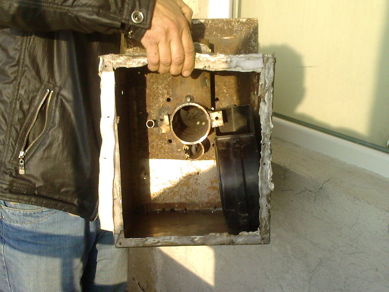

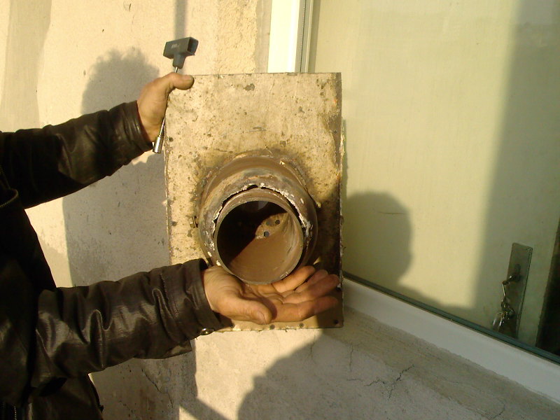

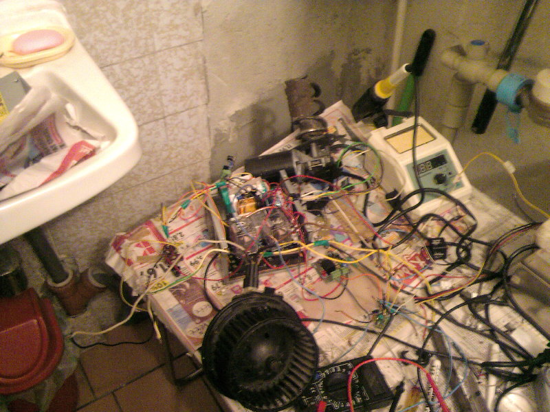

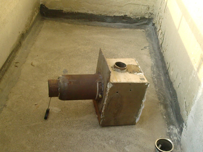

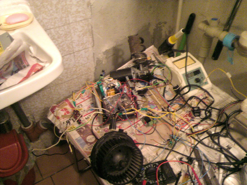

това имам за сега но не бързам просто го приемам като хоби. по натам ще кача още снимки и едно клипче.така наречената електроника от контактори и фото клетки е мое дело .просто ми скъса нервите.но вече е добре.е сиготно ще иска още нещо товеа.
LazarGanev - "Велик майстор"
Ако няма втори шнек в самата горелка ще имаш проблеми. Вентилаторът не може да се справи с тоя дълъг хоризонтален ход
ivan-avto - специалист
Има в самата горелка на снимката до поялника се намира.разглобено е за момента
sian - специалист
Нагревателя който е за запалване не трябва ли да е в контакт с пелетите?
Аха, да видях я. Конструкцията с шнек е по-добра, макар и малко по-сложна. Нагревателя не трябва да контактува с пелетите, защото ще прегори. Паленето трябва да става с горещ въздух, но за целта трябва да се намалят оборотите на вентилатора в процеса на палене, за да се вдигне температурата на загретия въздух - предполагам си го предвидил?
да всичко което каза е вярно аз съм яа палил но всичко командвах на рака .сега ще пробвам сама да работи и да видя какво съм направил.и какво ще иска още.
