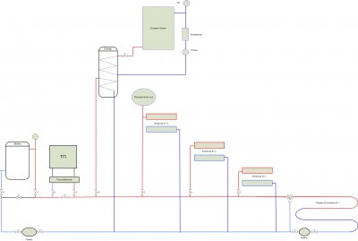

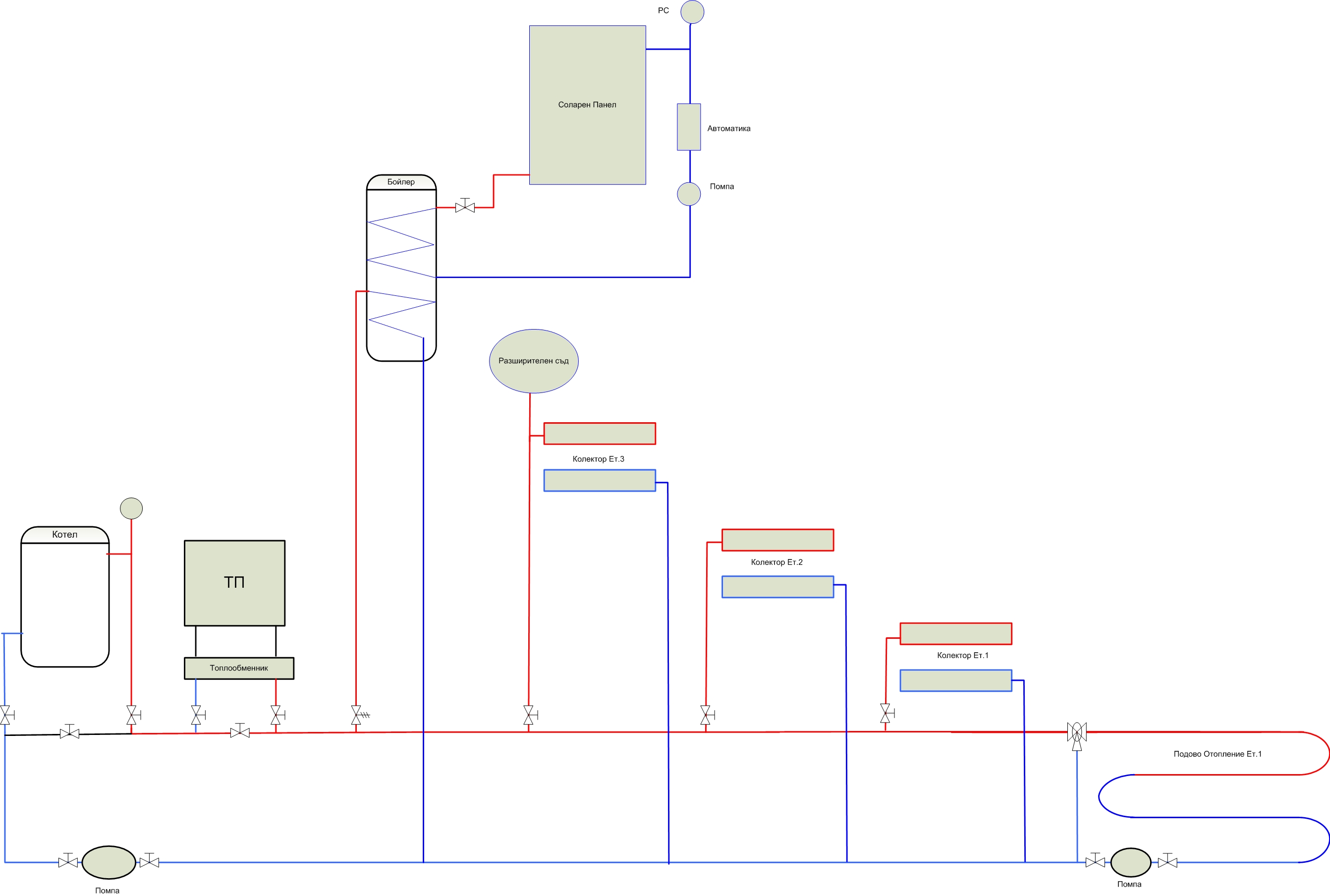

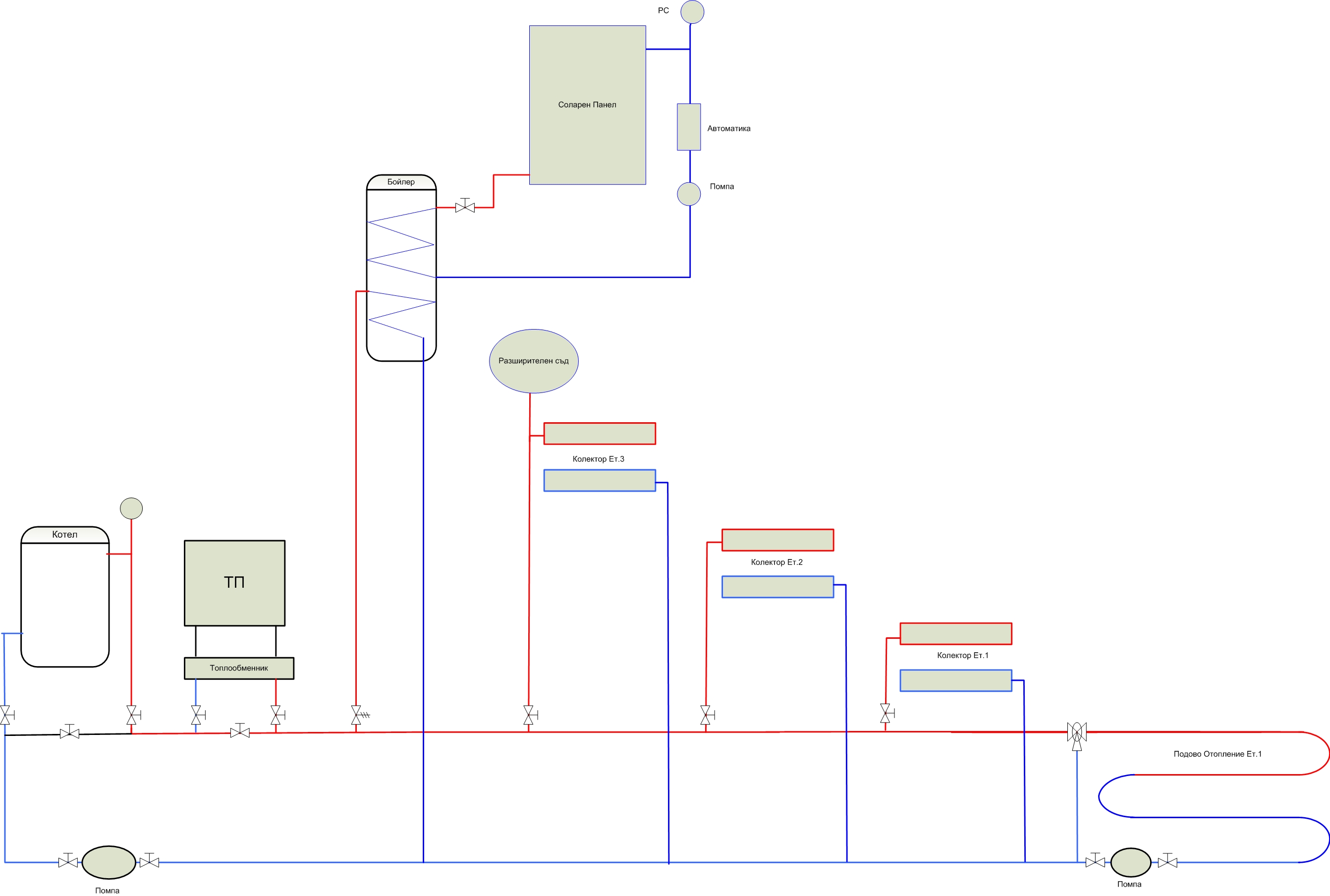

Имам въпрос към boretobobo защо ползваш топлообменник между котела и останалата система а не въртиш самата вода от котела, каква е идеята и следващият въпрос е Какъв топлообменник ползваш пластинчат или тръбен? Кой е по-добър?
Преработих малко схемата може ли да хвърлите по едно око и да кажете каква автоматика мога да ползвам за да регулирам температурата. Например: Ако радиаторите в стаите са успяли да загреят помещенията до определена температура то този кръг да спре. Ако подовото е успяло да затопли първият етаж достатъчно да може то да спре пък останалата част от системата да продължи да работи.
Трябва ми термо вентил или нещо подобно с което да мога да спирам определени кръгове от системата. Моля ако имате опит и със безжични устройства, защото съм забравил да пусна кабели за термодатчици във всички стаи.
Мола за коментар върху схемата на системата.
LazarGanev - "Велик майстор"
Добре, да попитам по-кротко - нарочно ли соларната серпентина е отгоре котелната или грешка от разсейване? В проекта как е начертано?
n92420 - помощник
LazarGanev написа:
Грешка от разсейване по-скоро.
Идеята е сега да изградя системата с котел, бойлер със серпентина и колектори за радиаторите.
Въпросът е, че в последствие ще включа солар към бойлера, ако съм си купил бойлер с една серпентина ще ми излезне доста солено. Искам да избегна грешки от този род. Първоначално няма да има ТП и соларни панели, въпросът е как след това с минимални усилия да се надгради системата с солари, ТП и прочие.
А като не стига кеша, защо ти е топлообменник, ами не направиш системата затворена. Вместо за топлообменник, по-добре си дай парите за буфер - ще е добре и за котела, и за термопомпата. Само не са ми ясни сметките - каква ще е мощността на термопомпата за да замени котела, при положение, че котела е 35кВт? И как ще работи термопомпата с радиатори при положение, че водата е 40*С :?

Топлообменника е пластинчат и работи перфектно за тръбните не знам.
Така ще пълня с гликол само колекторната система а не цялата парна другото е че парното не
работи постоянно.
Като влезе в работен режим (зимно време ) горелката работи около 30/40 минути и после
30/40 минути почива така ползвам само вода над 50С за подгряване за кратко време.
С магнет вентилите затварям притока към колектора за да не го грея нощно време или когато
котела е достигнал температура за подгряване на бойлера.
За автоматиката ти е нужно само термо глави на радиаторите те се нагласят на определена
температура и спират притока на вода когато я достигна.
Но зависи каква ще е на дърва,въглища,пелети,газ.
Ако си на пелети там всичко става много бързо и едвали ще сработят термо главите.
Но ако си на въглища както бях аз е друго като заредя котела с 20 кг държеше 12 часа
имах термостат на котела който отваря и затваря клапата на вратата и подържа горенето
между 55/60с .
Тогава водата върти по системата а термоглавите спират определени радиатори когато преценят.
За тези 3 и 4 пътни вентили не съм фен сработват по дълго време а с магнет вентила е друго
става за секунди насочваш водата на кадето си искаш. :)
