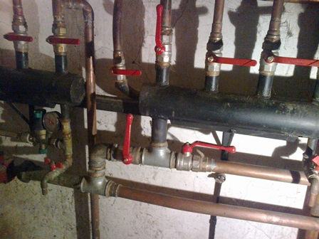

Колегата да снима по общ план -така че да се види , коя тръба къде ходи от котела до разпределителите .
bobiavto
- Мнения: 51
Ами горната тръба е изхода на котела, долната е входа, и двете са съединени с този клапан или там каквото е. Когато
съм забравял да пусна помпата и съм вдигал до 120 гр. този клапан започва да трещи, ако това помага.
Тук горната тръба е топлата от котела, а долната - студената. Вижда се пълначката, както и къде е вързана помпата.
Помпата върти от връщащата тръба към котела.

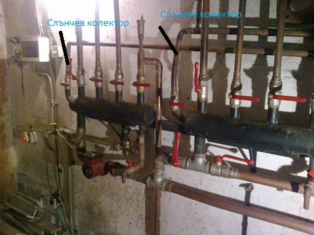

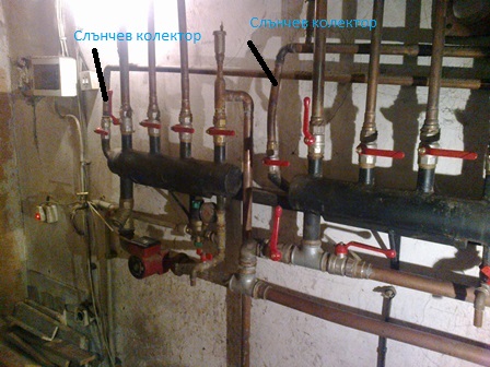

bobiavto
- Мнения: 51
"На пръв поглед термовентил Есбе , но не е поставен правилно , особено ако в системата е само тази помпа"
Тези които правиха инсталацията ми казаха, че втора помпа ще бъде много трудно монтирана, тъй като трябва да са в синхрон. Аз исках такава, тъй като в мазето (под това помещение) има 200 л. бойлер Татрамат, и на вторият етаж още един 80 на Дипломат - неръждавейка. Бойлерите са на отделен кръг и познай какво се случва с горният, така че реално се отказах изобщо да ползвам този кръг. Ще се преправя на слънчев колектор, което е изведено и тук
Както са крановете е:
Сл. колектор
2 етаж
3 етаж
бойлери
1 етаж
Сл. колектор
2 етаж
3 етаж
бойлери
1 етаж
LazarGanev
- "Велик майстор"
- Мнения: 15104
Взимам си думите назад за кадърното изпълнение - явно е само на пръв поглед
. Слънчев колектор вързан към колекторите на котела
, трипътен вентил сложен на изхода на котела
, затруднение за монтаж на втора помпа в системата
bobiavto
- Мнения: 51
LazarGanev написа:Взимам си думите назад за кадърното изпълнение - явно е само на пръв погледПо спомен идеята беше колекторите да ползват помпата и така да въртят топлата вода през бойлерите лятото , а пък като стане по-студено да помагат на котела.. Слънчев колектор вързан към колекторите на котела
Днес на съм го палил, щото като видях чернилката, която трябва да чистя си пуснах климатика и те така те.
Но най странното ми е защо чак сега се появява този проблем, а не още в началото?
